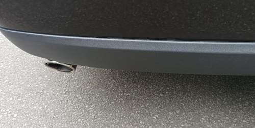

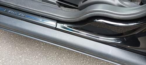

Update: anstatt lackieren zu lassen und die Abdeckungen auszutauschen hab ich die Kunststoffteile rund um's Auto heute mit Owatrol Polytrol behandelt. Das ist ein Farbauffrischer speziell für Kunststoffe. Ich bin mit dem Ergebnis sehr zufrieden, der Unterschied ist sehr deutlich! Die Teile waren vorher grau bis hellgrau..

Ich hab's direkt am Auto gemacht, abbauen braucht man da nichts.
Nächste Woche werde ich mir noch die Seitenschweller und das untere Ende der Heckstoßstange vornehmen, mal gucken was sich da noch rausholen lässt.
Musstest du abkleben oder reagiert das Zeug mit dem Lack nicht?

Hast du das pur verwendet oder muss das noch verdünnt werden?

@SirDeedee abgeklebt hab ich da nichts, es gibt auch keine Wirkung des Mittels auf den Lack. Einfach abwischen falls was auf den Lack kommt und gut is'.
@HarveySpecter das Mittel wird pur verarbeitet. Einfach per Pinsel oder getränktem Papiertuch satt auftragen, 10 Minuten warten und dann gründlich abwischen. Hab dazu ein Mikrofasertuch benutzt. Die Spiegelkappen hab ich nicht bearbeitet da das Mittel nicht auf Lack wirkt. Nur den Spiegelfuß und den Rahmen um den Spiegel herum hab ich bearbeitet.

Mir kommt das Ergebnis von Ovatrol Polytrol ein wenig speckig vor. Kann aber auch an den Fotos liegen.
Ich selber nutze seit Jahren KochChemie "Plast Star". Das Ergebnis ist ein langanhaltender Effekt der damit behandelten unlackierten Kunststoffteile. Die Anwendung ist einfach und schnell erledigt. Das flüssige Plast Star wird mit einem sauberen, fusselfreien Tuch aufgetragen und kurz darauf mit einem weiteren Microfaser Tuch abgewischt. Das Resultat ist ein absolut frisch und neu wirkender Kunststoff, so wie frisch vom Hersteller. Und dazu absolut nicht speckig und glänzend, sondern vom Finish her von einem Neuteil nicht zu unterscheiden.

Polytrol ist eine Leinölverbindung. Das speckige verschwindet nach einer gewissen Zeit so meine Erfahrung. Außer die Oberfläche ist sehr glatt. Langanhaltend ist es auf jeden Fall und falls es an Kanten auf das Blech kommt ein super Korrosionsschutz. Ist der Haut gegenüber auch unbedenklich. Ich verwende es jedenfalls gerne.
Wichtig bei Leinölen ist die sachgemäße Lagerung des getränkten Lappens, es kann in seltenen Fällen beim Abtrocknen zu Selbstentzündung kommen.!
