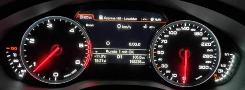

Ja das geht ni ht beim Vorfacelift. Der Softwarestand von deinem Kombiinstrument ist zu alt und lässt die Laptimer codierung nicht zu.
Es ist aber unter bestimmten umständen möglich dein KI zu flashen mit einer neuen software von einen neueren KI dann klappts auch mit dem Laptimer. So wurde es bei mir gemacht. Ich habe jetzt sogar öl Temperatur ab -38 C°

Meiner ist auch V Fl , laptimer Codieren war kein Problem.

Nach aktuellem Kenntnisstand mit dem kleinen Kombiinstrument nicht möglich. Alternativ Kombiinstrument tauschen.
richtig nur mit dem großen (TFT - KI )

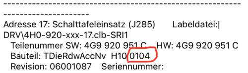

Hat jemand ein Kombiinstrument-Update für A6 4G 2015 FL Teile-Nr. 4G8 920 934H? Kombiinstrument schaltet sich während der Fahrt nach dem MMI-Software-Update für 1 Sekunde aus, daher muss ich das Kombiinstrument aktualisieren, um mit der MMI-Software kompatibel zu sein.
@baxo schrieb am 21. November 2021 um 14:18:48 Uhr:
Welchen SW Stand hat dein Ki aktuell?
Es ist H11-Version
@baxo schrieb am 21. November 2021 um 14:34:26 Uhr:
Es ist H11-Version
Prima, und welchen SW Stand nun dein Ki?
.jpg
Es ist 106
