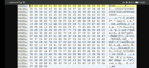

bestimmt diese Bild gesehen))). Nur hat einer aus reiner Spaß, Bild angepasst..
123 km/h im 7. Ganz im Sportmodus? Echt?😁
Das ist nur ein minimalistisches Beispiel,
aus hunderten wenn nicht sogar tausend von Code Zeilen musst du aber ganz genau wissen welcher Wert genau dafür zuständig ist.. Sonst Crash.. nix geht mehr.. Auch wenn.. Nur das ist ja nicht.
Dann mache dich mal ran.. besorge dir eine HUD Platine.. lese sie aus und fange an.. die entsprechende Software musst aber auch haben.
Wenn das alles nur soo leicht wäre gäbe es die Freischaltung schon. Ich bewundere die Freaks die sich damit auseindersetzen und tüfteln und probieren.. Das kostet verdammt viel Wissen und Zeit.. Für was? Das wir Enduser andere Zahlen sehen.. Na ja.. Am liebsten noch umsonst gell.. na ja ich weiß nicht..

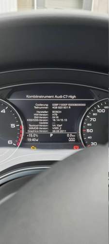

Moin, ich habe auch die 0416 drauf, Tacho ist mit ACC, jemand aus dem Raum Ruhrgebiet der das Update durchführen kann? =) Karlsruhe sind halt 350km ^^

Mein Problem: Heute wurden an meinem A6 4G BJ 03/2012 etliche Codierungen vorgenommen dazu zählt auch die Codierung des Laptimers im STG 17 Byte 1 Bit 3. Natürlich wurden die Codierungen professionell durchgeführt und ich konnte dies auch live mitansehen somit bin ich zu 100% sicher dass die Codierungen vorgenommen wurden, auch daran zu sehen dass alle funktionieren ausser der Laptimer dieser ist nicht in den Fahrzeugfunktionen zu finden. Ich habe in einem Thread mit über 91 Seiten leider nichts passendes gefunden zumindest nicht bewusst. Ich konnte nur erfahren, dass es eventuell nicht möglich ist bei meinem Modell.
