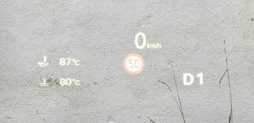

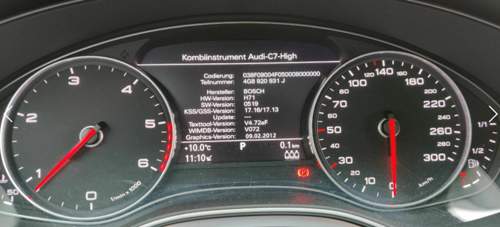

Hallo Leute,
Da ich auch gerne den Laptimer gehabt hätte aber leider einer der wenigen mit einer 3XX SW Version war hatte ich heute einen Termin bei Audi.
Unter der Angabe der TPI (2037764/3) wurde mir dann innerhalb von 2h die Software geupdated. Laut @audi0904 wäre es wohl kein Problem gewesen das Update selbst zu machen bei meiner SW Version, allerdings wollte ich nicht auf dem Schaden sitzen bleiben wäre das KI schwarz geblieben. Außerdem hätte die SD Karte um die 35€ gekostet und bei Audi hat die ganze Geschichte gerade Mal 50€ gekostet. Laptimer war sofort abrufbar und meine Codierung wurde anscheinend nicht überschrieben.
Jetzt habe ich allerdings das Problem das viele hier haben. Die Boost & Öl Anzeige im KI funktionieren nicht, da anscheinend laut dem Thread hier Parameter fehlen. Weiß jemand wie ich die dort reinbringe, bzw. bietet das hier jemand an? Im HUD funktioniert es wie erwartet perfekt. Außerdem lässt sich komischerweise der Rundenzähler mit "OK" nicht starten, hat das Problem noch jemand?
Im Anhang Alte+Neue SW Version + HUD
