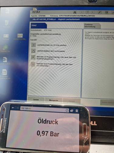

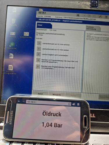

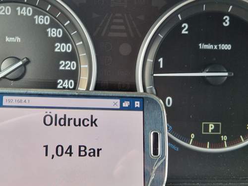

Ich habe den alten N57 mit 204PS, und hatte letztens ein Öldruckmessgerät eingebaut.
Kilometerleistung 320.000, alle 29.000km Ölwechsel, 5W30
Kalt ist der Druck auch im Leerlauf bei >2,5Bar.
Bei heißem Öl (nach Fahrt über Autobahn) fällt der Druck im Leerlauf auf ca. 0,95Bar, und steigt dann wieder auf 1,05Bar.
Anheben der Leerlaufdrehzahl um 50rpm brachte ca. +0,1Bar.
Das Messgerät ist genauer als +/-0,05Bar.
Ich überlege nun die Ölpumpe zu tauschen (kein Upgrade), oder einfach mal 5W40 auszuprobieren.
Kennt jemand den Leerlaufdruck im Neuzustand mit heißem 5W30?

1,1 bar ist minimum laut BMW. Ich würde da nichtmehr lange warten. Was eine neue originale pumpe liefert, weiss ich nicht. Ich denke 1,1 bar wird sie bringen.
wegen 0,6 bar wechseln? ich würde es nicht wechseln
@Dorfbesorger schrieb am 31. Juli 2024 um 18:28:29 Uhr:
Wo hast du die Angabe gefunden? Ich liege bei "normal heißem" Motor nur knapp darunter - das beruhigt.
Steht so im ista. Alles was drunter liegt machst dir früher oder später die Lager kaputt.

Minimum bedeutet schon wirklich Minimum...das Problem ist das Alter und die Laufleistung des Autos. Da musst du ehrlich bewerten was es wert ist. Rein von der Laufleistung her sind 10kEuro optimistisch, oder kann das Auto irgend ein Kunststück das den Wert hebt?
Neue Ölpumpe bedeutet eigentlich Motor raus, neue Kette und Motorlager...also etwa 2000Euro je nach Ausstattung. Das ist aber nur die Hälfte...im Grunde muss man auch an den Turbo und die Injektoren denken wenn man das Auto langzeitstabil machen will...dann geht es schon in die Hälfte des Fahrzeugwerts. Das ist nicht einfach zu investieren.
Deine Ölwechselintervalle sind halt lang, bist du sicher das das Öl noch in Ordnung ist? Wiederum Laufleistung: Wenn der Motor ständig regeneriert weil irgend was im AGR, Turbo oder DPF nicht mehr gut ist, dann pumpt er auch Diesel ins Öl. Viel Diesel bedeutet Druckverlust. Ebenso Ruß im Filter.
Ölwechsel ist ne sehr geringe Investition, die ich erstmal machen würde.
Wenn ich Folgekosten minimieren kann, werde ich ne neue Pumpe einbauen. Wenn man das machen lässt liegst ca beim 1000er. Für mich normale Instandsetzung. Ich möchte das Auto lange fahren und vor allem mich drauf verlassen.

Das aktuelle (5W30) ist auch schon wieder 15tkm drin.
Ich werde erstmal einen Ölwechsel mit 5w40 machen, und sehen ob sich der Druck erhöht.

Ich halte die Viskositätsdiskussion für nebensächlich, solange die entsprechende Norm erfüllt wird ist alles mal grundsätzlich ok. Das Problem ist der Dieseleintrag...fährst du nur Langstrecke kann das Öl mehr ab. Sobald aber abgebrochene Regenerationen dazu kommen ist immer viel zu viel Diesel im Öl. Test bei unter 15tkm zeigen schon deutlich über 5% Diesel im Öl. Das senkt die Viskosität schon mehr als der Unterschied der möglichen Spanne von 5W30 auf 5W40.
Zudem der Ruß...auch hier wieder, hängt halt brutal davon ab wie und was du fährst. Davon hängt dann eben ab, ob Pumpe und Kette die 300tkm schaffen oder schon bei 200tkm kaputt sind.
