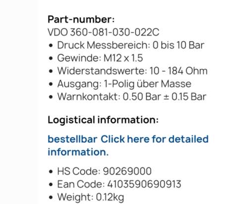

Der Unterschied im Leerlauf bei heißem Öl ist Null. Genauer gesagt 0,00!
Das Messgerät hat eine Wiederholgenauigkeit von 0,01Bar
Die Messeinrichtung besteht aus dem klassischen VDO-Öldrucksensor (der seit Jahrzehnten bewährt ist), und einer Eigenbau-Auswerteelektronik.
Die Elektronik sendet die Messwerte über Wifi auf ein beliebiges Mobilgerät, z.B. Handy. Grund: ich wollte keine separate Anzeige ins Innere spaxen.
Im einfachsten Fall wird der Öldruckschalter durch einen passenden VDO Sensor ersetzt. Bei mir würde der Sensor im Anhang passen.
Der Sensor hat 2 Ausgänge: "WK" = Warnkontakt, entspricht Öldruckschalter, und "G" = Gauge, der liefert einen druckabhängigen Widerstandswert von 10 Ohm (0Bar) bis 184 Ohm (10Bar).
Ich hatte bei mir allerdings über ein M12 T-Stück den alten Druckschalter und einen Drucksensor parallel installiert, weil bereits ein Sensor vorhanden war, der jedoch nicht den richtigen Warnkontakt-Druck hatte.
VDO beschreibt das Widerstandsverhalten und Toleranz über eine quadratische Funktion. Im besonders interessanten Bereich von 1...1,5Bar entspricht das einem max. Fehler von ca. +/-0,2Bar. Mein Exemplar war genauer als +/-0,05Bar.

Könnte man auch den hier nehmen?
Alles über 5 bar ist ja eh irrelevant?

@Horst696 schrieb am 5. August 2024 um 09:47:35 Uhr:
das ginge genauso, braucht natürlich die entsprechende Anpassung des A/D Wandlers. Wäre genauer, aber evtl. die Sensordose teurer (10 Bar ist Standard...)

- Erfassung Öldruck über einen "VDO-Sensor". Die sind extra dafür gemacht, robust und bewährt. Ich hatte verschiedene Sensoren getestet, und der Original VDO machte den besten Eindruck, ist gut dokumentiert, und funktionierte präzise (zumindest mein Testexemplar).
Es gibt Nachbauten in der EUR10..15-Klasse, die teilweise sogar "VDO" eingeprägt haben. Ich hatte ein Exemplar von Amazon getestet, und für meine Ansprüche völlig ungenügend eingeschätzt. Bilder sind angehängt.
- im einfachsten Fall besorgt man sich eine VDO-Dose mit passendem Gewinde vom Öldruckschalter (bei mir ist es M12x1,5), und passendem integriertem Warnkontakt (bei mir 0,5Bar).
=> Damit kann die VDO-Dose einfach anstelle des Öldruckschalters eingeschraubt werden. Bei mir war genug Platz dafür. Der Öldruckschalter kann entfallen, weil ein Öldruckschalter mit in der VDO-Dose integriert ist. Auf dem Bild ist das Ölfiltergehäuse nur deshalb abgebaut, weil es siffte, und eine neue Dichtung reinkam.
- Die VDO-Dose hat meistens 2 Anschlüsse, Masse holt sie sich über das Gewinde. Gibt's auch mit 3 Anschlüssen (dann ist einer davon Masse), oder Flachsteckern.
An "WK" wird das Kabel vom Öldruckschalter-Stecker angeschlossen (der hat nur eine Ader), an "G" wird das Kabel der Auswerteelektronik angeschlossen.
- Die Elektronik ist in einer kleinen ABS-Box untergebracht, und hat 3 Anschlüsse: Versorgung +6..16V, Masse, "G" vom Drucksensor. Die Versorgung kann z.B. temporär aus einer 9V Blockbatterie mit ca. 3h Laufzeit erfolgen, oder fest angeschlossen an einer geschalteten Bordspannung: Klemme 15 "Zündung an", oder 30b "Fahrer anwesend". Beim F11 ist es einfacher im Motorraum Gold zu finden als z.B. Klemme 15. Nach längerem Suchen fand ich aber eine gut zugängliche 30b-Leitung: die Versorgung vom Scheibenwischermotor. In dem Schacht ist auch eine leere Gummidurchführung zum Motorraum -> perfekt. S. Bilder
- sobald Spannung an der Elektronik anliegt, wird der Widerstand der VDO-Dose über einen 10Bit AD-Wandler gemessen. Der Wandler hat keinen messbaren Temperaturdrift, und sollte langzeitstabil sein, und ist somit um ein Vielfaches genauer als die VDO-Dose.

Kannst du den Öldrucksensor auf direkt anschrauben oder passt das nicht?
@Horst696 schrieb am 5. August 2024 um 14:48:27 Uhr:
der passt auch direkt dran, da ist genug Platz außenrum
Nachtrag: zur Demontage Öldruckschalter "von hinten" braucht man eine 24mm Nuss in Langform.
Zur Montage des Drucksensors "von hinten" braucht es eigentlich einen speziellen gewinkelten Gabelschlüssel, weil der 6-Kant am Gewinde ist.
Ich weiß nicht ob es zulässig ist den Sensor über das Gehäuse anzuziehen, das wäre zumindest mit geringerem Drehmoment mit einer Rohrhülse möglich (Foto).
Ich hatte den Sensor bei mir nur "gut handfest" übers Gehäuse angezogen, dafür zusätzlich Loctite 55 verwendet, damit es auf jeden Fall dicht ist. Außerdem ist es damit stramm aufzuschrauben -> lockert sich nicht durch Vibrationen
