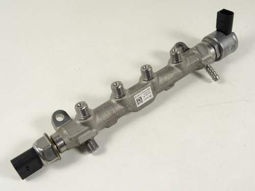

Hi, hatte ich auch im Passat b8 2.0 Tdi aus 2015 bei mir war der nockenwellenversteller defekt, ein bekanntes Problem.
https://www.youtube.com/watch?v=DXvHdmq0reA
oder er verliert druck über Nacht im Kraftstoffverteiler
sehe Bild
