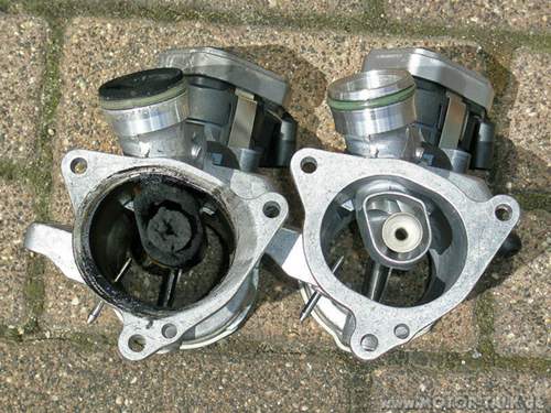

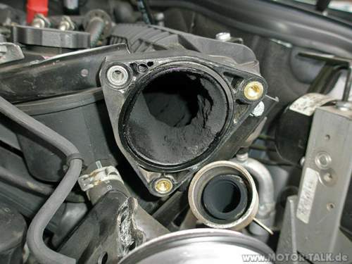

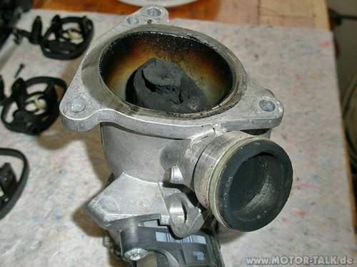

Mischgehäuse sauber?
Ansaugbrücke - Drallklappen?
Die Bilder stammen von meinem 220CDI nach 106.000km.
MfG, Helmut
Agr-dreck-04
Agr-dreck-02
Agr-dreck-01
...beim 2002er sieht das AGR noch etwas anders aus-aber es ist jetzt wie neu, der LMM auch schon gewechselt.
Mit den Drallklappen meinst Du vermutlich das, was ich als Drosselklappen bezeichnet habe. Werde sie bei der Werkstatt meines Vertrauens pruefen lassen- ist selbst wohl unmoeglich, oder?
