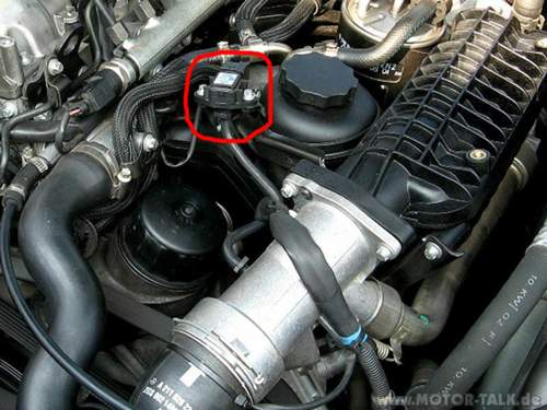

Ladedrucksensor -> siehe Bild.
MfG, Helmut
Ladedruck-sensor

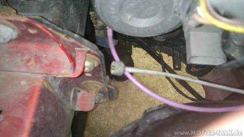

Fehlersuche zu Zweit. Wir haben einen losen Schlauch (siehe Foto) im vorderen rechten Radkasten gefunden, vermutlich der Unterdruckschlauch zum AGR Ventil. Aber wo gehört das lose Ende hin? Danke Euch vorab, Gruß Peter
Schlauch

Den könnt ihr schön da hängen lassen ... der ist für Xenon > Weitersuchen
