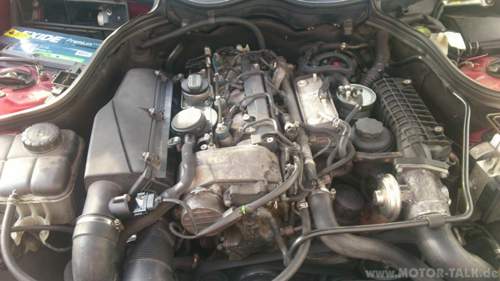

Hallo, bei unserem CL203 Sportcoupe C220CDI Sequentronic 260000 km ist seit einigen Tagen der Wurm drin.
Auslesen des Fehlerspeichers brachte eine Liste mit über 30 Fehlern- die meisten in Verbindung mit Unterspannung. Hier vermute ich eine zu alte Batterie als Ursache (Baumarktbatterie von 2007).
3 Fehler fallen aber aus dem Rahmen: Luftmengenmesser, AGR Ventil, Automatikgetriebe
Vielleicht liegt auch alles an der Batterie?
Den Luftmengenmesser habe ich bereits gewechselt, dennoch geht der Motor nach kurzer Fahrt weiterhin ins Notprogramm, das Getriebe kann nur noch manuell geschaltet werden- bis dahin funktioniert alles normal. Frage: Notprogramm, weil das AGR Ventil auch noch gewechselt werden muss- und deshalb keine Automatikfunktion mehr oder Notprogramm wegen Getriebedefekt?
Hat jemand eine Idee? Danke Euch vorab, Peter

Nimm mal den Ladedrucksensor raus und reinige den mal. Ansonsten gehen die auch ganz gerne mal kaputt und führen zu falschen Ladedruckwerten. Hängende VTG führt eher zu zu hohem Ladedruck. Kann deine Diagnose den Ladedruck live anzeigen?
Typisches Anzeichen für nicht korrekt arbeitendes AGR ist, wenn der Notlauf bei dem ersten ruhigeren Fahrtzyklus (mit Abgaszumischung) auftritt, dann passt nämlich die erwartete Luftmenge nicht zu der gemessenen Luftmenge, was dann zum Notlauf führt. In den Fehlermeldungen steht dann etwas von Luftmenge, woraus manch einer den falschen Schluss eines defekten LMM zieht.

Trotzdem noch eine kleine Frage: wo sitzt der Ladedrucksensor?
Euch einen schoenen Tag, Peter

@Helmut, offenbar haben die Herrschaften bei Daimler die Position des Ladeluftsensors ab und an verändert. Bei Dir ist er offensichtlich zwischen Rail und AGR- und wie Du auf meinem Bild siehst, ist dort bei uns NICHTS.
Wo mag er sein?
Gruß Peter
Dsc-0320
Müsste in dem Rohr sitzen was von unten vom Ladeluftkühler kommt und an den in deinem Bild auch ersichtlichen dicken Schlauch vorm AGR mündet.
Wenn du davor stehst, sozusagen rechts hinter dem Kühler.
Walesx das ist er tatsächlich versteckt. Eine blödere Stelle haben die für den Einbau nicht gefunden.
