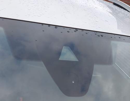

Die Beschreibung, die ich aus meinem VW-Account gezogen haben, sagt aus, dass eine Multifunktionskamera verbaut ist. Assistenten sind derzeit u.a. Fernlichtregulierung "Light Assist", ACC, Front-Assist, Regensensor.
Ich mache morgen mal ein Foto von der Multifunktionskamera und stelle es hier ein.

Ob die Kamera verbaut ist, kann man auch am Dreiecksausschnitt an der Frontscheibe erkennen.
Ich stelle morgen ein Foto ein.
