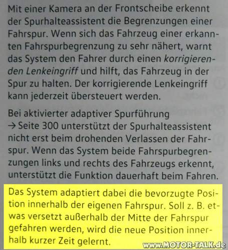

Hiho, mal eine frage an die jenigen die den B8 schon was länger haben mit lane assist.
Ist es beu eich ebenfalls so das der lane assist immer zwischen der linken/rechten begrenzung der spur hin und her eiert? Oder fährt dieser bei euch links/mittig/rechts der spur?
@GenXRoad schrieb am 29. Oktober 2017 um 23:17:35 Uhr:
P1040572-911528526126217954-6361528964446250268
@DVE, das hab ich soweit auch gelesen gehabt nur macht er das eben nicht, er „eiert“ seit anbeginn nunmehr seit ~1800km BAB immer zwischen links/rechts hin und her, muss aber sagen ich halt das lenkrad nur leicht fest dass die meldung nicht kommt wegen Lane Assist manuell übernehmen, also habe ich eig bis jetzt keine bevorzugte linie, wenn ich hinter einem lkw hinter her fahre dann gets immer links/rechts an die begrenzung ran nur während „kurvenfahrten“ hält er perfekt die mitte

Vielleicht mangelt es dem LA an entsprechenden Vorgaben von dir ? - Wenn du ihn durch konsequentes, gleichartiges Fahren innerhalb einer Fahrspur anlernst, sondern selbst herumeierst, wie soll dann der LA wissen, was du willst ?
Als ich meinen B8 neu hatte, hatte ich auch das Gefühl, dass der LA innerhalb der Fahrspur herumeiert. Das ließ aber relativ schnell nach und nun hält er die Spur immer etwas rechts der Mitte.

Hiho Kitzblitz, danke dir erstmal soweit für die Antwort, ich hätte ja eher darauf gedacht, dass der LA ohne anlernen einfach stumpf mittig wählt (;
Aber ich werde es mal Probieren wie du sagst und ein wenig darauf achten selbst mittig zu fahren und hoffen das der LA das eiern aufhört
