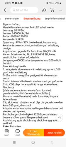

So habe mal diesen Artikel
http://www.ebay.de/.../121087553224?...
Zum ~ 1/3 des Kaufpreises ersteigert.. Mal sehen was es taugt..
Diese wären noch stärker :-)))
http://www.ebay.de/.../181261297881?...
Da sollte man auch keinen wiederstand brauchen! Gibts auch noch mit 50 w!
