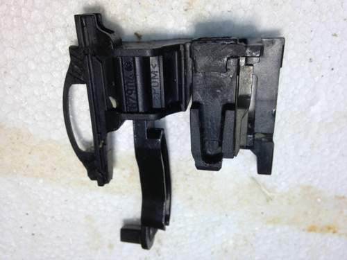

Bei diesen Dächern, auch bei den noch funktionsfähigen, sind die beiden ersten Schlitten, Hubschlitten und Zugschlitten gebrochen oder zumindest rissig. Somit ist die Lebensdauer am Ende. Sogar ein bei einem Ersatzdach aus 2007 ist das so. Da die Teile aus POM (komplexer Kunststoff) was nicht geklebt werden kann, ist damit das Dach am Ende. Weder Webasto noch MB kann die Teile liefern (oder will nicht).
ABER, nach langem Suchen gibt es doch eine Lösung. Man kauft sich den Reparatursatz des W169 A1697800244. Darin enthalten die komplette Dichtung, die Züge, das Frontrahmenteil (wird nicht ge braucht) und alle vorderen Schlitten (4Stück). Was man machen muss, um die Teile im W168 zu verwenden, ist dass man die Aluarme der vorderen Schlitten aus den alten Teilen des W168 ausbauen muss, und die Arme des W169 ebenfalls, diese werden dann durch die des W168 ersetzt. Fertig!
Hm. Wieviel kostet denn der Repsatz? Wäre es nicht günstiger, die Teile per 3D-Druck anfertigen zu lassen?
Der rep Satz kostete heute morgen im Netz 119€. Jetzt plötzlich wieder 189€. Die 3-D Variante scheidet aus, da die Teile zwar aus POM bestehen aber eine Metallseele haben. Was ein Murks! Daher kommen auch die Ausfälle, da das Metall sich bei Hitze/Kälte unterschiedlich ausdehnt reißen diese verdammten Teile ein und irgendwann ist ein Stück abgebrochen. Dann zieht das Dach nur um wenige Grad schief und die Kettenreaktion geht los. Bei meinem alten Dach von 98 waren praktisch alle solchen Teile zerbröselt. Es gibt auch eine Firma due bauen diese Teile entsprechend um, kostet etwa 250€ der Satz.
Nun ja, aber wäre eine Nachfertigung nicht auch ohne "Metallseele" möglich? Oder ein Nachbau komplett aus Metall? Hast Du mal ein Foto davon?
