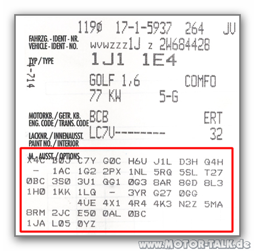

ist wahrscheinlich vom Golf 4
@hurricane66 schrieb am 28. Juni 2016 um 10:20:50 Uhr:
18.05.2004 HSN: 0603 74300000
Schalter 5 Gang 1.6 102PS
Das ist ausm Fahrzeugschein und nicht vom Typenschild und bringt mir leider immer noch nix.
Ich meine diesen Aufkleber -> Siehe Beispiel im Anhang
Da stehen Modelljahr Motor und Getriebe Kennbuchstabe drauf sowie Modell Typ.
Ist hier also ein Golf 4 Type 1J1 1E4 Comfortline mit 1,6 Liter Motor Kennbuchstabe BCB und dem 5 Gang ERT Getriebe. Außerdem sieht man an der 10 Stelle der Fahrgestellnummer oben das dass ein Modelljahr 2002 ist.
Und DIESE Daten brauch ich von deinem ! Dann kann ich dir genau sagen was wo wie bei dem Auto verkabelt und verdrahtet ist.
