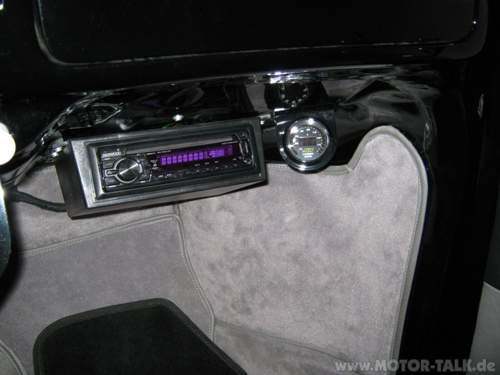

Das Kraftstoff-Luft-Gemisch,oder Lambda-Wert.
14,8 : 1 ist die optimalle zusammensetzung oder eben Lambda 1,bei 13,3 hat er weniger Luft was bedeutet er ist im fetten bereich ist.
Das nennt sich heute auch AFR Wert ,die Amis eben ,bei und ist das dann Lambda 1 optimal bei denen 14,8.
13,3 AFR liegt dann bei Lambda 0,85 etwa.
Kann man auch umstellen dann steht in der mitte Lambda und aussen die LED`S zeigen AFR.
So wie man es lieber mag,auch unterschiedliche Farben und Silberner Rahmen sind dabei.

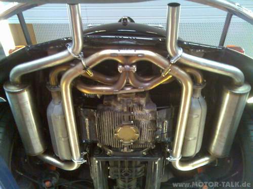

Wo schweißt man denn die Gewindebuchse (Buchsen) ein.Muß man bei einer Weberveraseranlage 4 Buchsen für jede Auslasseite haben um jeden einzelnen vergaser richtig einzustellen.Wo wären die besten stellen zum einschweißen.
Zur Abstimmung kann man in alle 4 Rohre das einschweissen und damit jeweils einen einzelnen Zylinder überprüfen.
Üblich wäre aber eine Stelle, wo alle 4 Rohre sich treffen und der gemeinsame Abgasstrom gemessen wird. In aller Regel kurz vor dem Katalysator oder am 4in1 Sammler

Blizz,lies dir in ruhe den Blog von FlatFour durch ,da steht alles drin was du wissen mußt zum einstellen.
Die Lambadasonne ist eigentlich zum eindüsen bei Teillast und Vollast gut ,den LL bekommst du so hinn,nur durch drehen der Leerlaufgemischregulierschrauben inkl des CO der sich damit ergibt.
