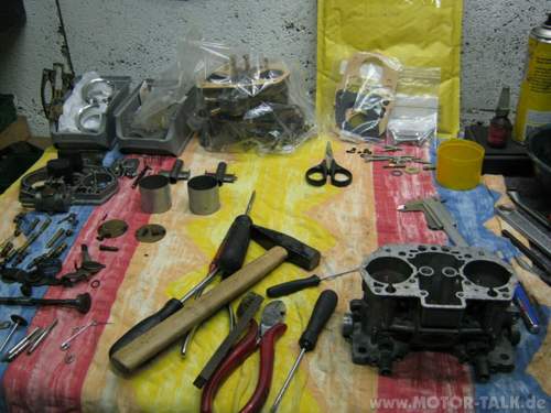

Die A17 nützt mir nichts. Bei 190(bergauf) bin ich schon lange über der Leistungs-Spitze des Motors drüber. (Ausserdem fahre ich nie wieder mehr als 200.😁) Meine Messungen müssen erstmal zwischen 3500 und 5500 Umdrehungen pro Minute erfolgen.
Was machen denn die neuen Vergaser ?
Eingebaut ?
Vari
Ich bin grad beim 48er Vergaser neu planen.🙂
Morgen gibt es Bilder.
Noch nicht,aber ich arbeite dran.Einer ist startklar und der andere auch bald.
Img-0899
Wieso nur ein Vergaser?
Ist der andere so komplett anders😁🙂
Ich könnte jetzt mal eine Liste machen,...
was alles an der Qualität der Weber-Vergaser in den letzten 15Jahren noch schlechter geworden ist. Ich verkneif es mir aber.
- WÜRG -
Einer von meinen 48ern war zumindest mal runtergefallen.
Dat kann ja mal passieren, eh!.😁
Einer nach dem andern,gleichzeitig geht nicht wirklich gut.
Habe nur 2 Hände.😁

Is n' guter Kerl, der Michele, aber ob die die Weber nun in Spanien oder in Asien Produzieren, das ist warscheinlich in Zukunft egal. Es ist und bleibt eine Katastrophe.😎
Hm,echt übel das die so schlecht geworden sind,ev wäre es besser gewesen ein paar alte originale zu überarbeiten .Mach ich ja auch grade.
Für die Qualität kann er auch nichts der kauft die auch nur ein.
Ist etliches drann, kannste glauben.
Mir tun nur die Typen leid, wie der Blizz, die keine Ahnung haben, die sich dann mit dem Schrott den Motor zerheizen. Auch flatfour's Regeln gelten dann nicht mehr,... 1,5 Umdrehungen an allen Schrauben. Dat kannste mittlerweile vergessen. Da geht der Motor hopps.,! 😁
