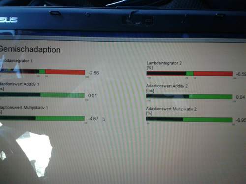

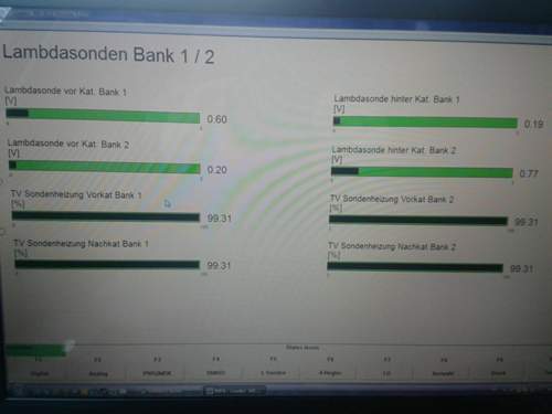

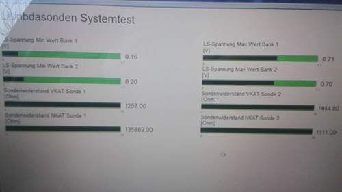

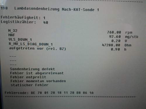

Hallo...
Nun habe ich auch mal ne frage..und zwar was sagen die Experten ? Bild sehe Anhang. Sollten die sonden lieber neu? Habe heute im fehlerspeicher sondenheizung bank 2 defekt bzw ohne Funktion. ..habs gelöscht seit dem kamm er nicht wieder. ..jedoch kommen mir die werte komisch vor (sondenwiederstand), mit ausrufenzeichen?..vielen Dank im vorraus

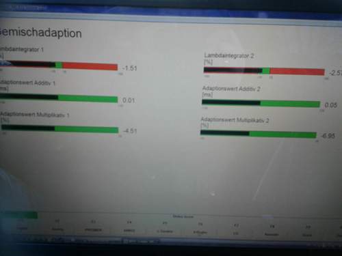

Hier die Bilder und noch mal sorry...nun hat es ja geklappt.

War der Motor bei Messung warm/heiß?
Macht sich das am Motorlaufverhalten bemerkbar?
Paar Daten zum Auto könnte auch nicht schaden. Wurden die Lambdas schon mal gemacht?
Also warm war der. aber nicht heiß...
Zum Motorlauf. ist eigentlich wie immer den noch merke ich das er minimal unrund leuft, leichte Vibration am Lenkrad die kaum zu spüren sind...
Ist ein M54B22 bj 2002
Lambdas noch die ersten...denk ich mal...Auto seit fast 2 jahren im Besitz

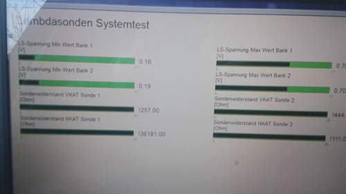

Und überhaupt mal eine idee? Was die werte mit Ausrufen Zeichen beim Wiederstand sollen? Normal ist es doch nicht oder?

Die Widerstände irritieren mich auch etwas.
Mach das ganze noch mal mit kaltem und einmal mit heißem Motor.
Stell das noch mal ein.
Was mich im Moment stört, wegen deiner leichten Vibs, ist die Laufunruhe. Wie sehen die Kerzen aus, tausch auch mal die Spulen schlechte Zyl. mit Guten und schau ob es mitwandert. Voraussetzung die Kerzen sind noch top.
Ja komische werte.
Also ich muss sagen ab heute keine vibs mehr voll harmonisch am Gas und nix am Lenkrad zu merken...Merkwürdig seit dem ich den Fehler gelöscht habe..
Ja das mache ich morgen..kalt und warm..
Ja kerzen sind die Bosch iridium so weit ich es noch weis i was mit bs7u oder so...ca 15tkm verbaut...
Laufunruhe ist eh komisch es sprigt hin und her...nach falschluft alles schon abgesucht und nix gefunden (bremsreiniger)
Den noch viel mir auf das er nächsten Tag (nach dem Auslesen) viel ruhiger lief und unten raus drehfreudiger war.
Aber das werde ich mal genau beobachten. ..

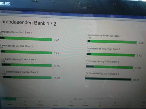

Hier war er kalt. ..
20160128-112609
20160128-112849
20160128-112951
+2

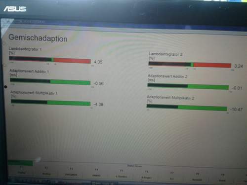

Hier war er warm..
20160128-115319
20160128-115513
20160128-115536
