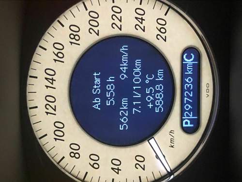

Echt jetzt 7,1l bei nem 3L Diesel?!
@VinceBert schrieb am 28. Mai 2019 um 08:51:11 Uhr:
Ja echt jetzt. Hatte ich oben geschrieben, wenn ich wie Oma Fahre. Das Bild ist entstanden, als ich in 2018 von Düsseldorf nach Berlin gefahren bin. Nachts. Da war mir egal, ob mich LKW‘s überholen oder anblinken. Auf der Rückfahrt bin ich dann zügiger unterwegs gewesen.

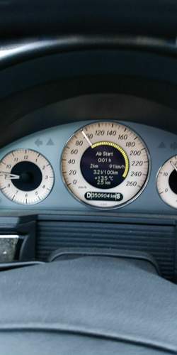

Geht auch so wenn man die KI resetted und nen berg runterrollt 😁
Img-20190518-204748
