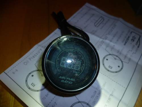

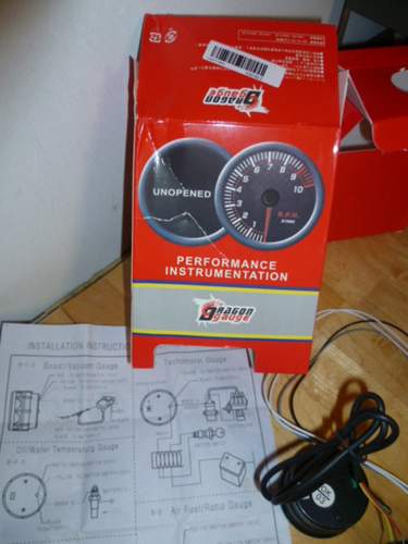

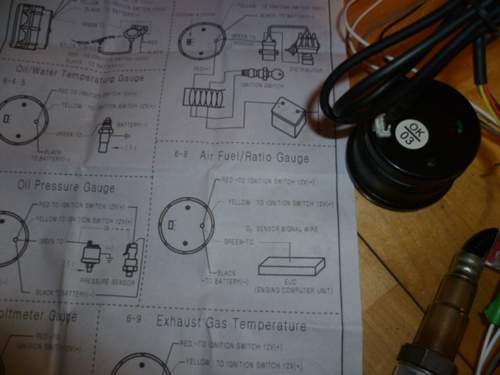

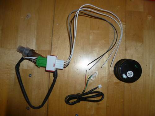

ich hab mir eine lambdasonde mit einer led - anzeige gekauft, die ich an meinem chevy smallblock350 anschließen möchte.
leider weiss ich nicht, wie diese jetzt zusammen verbunden und an das elektrische bordnetz angeschlossen werden.
das kabel mit stecker für das led - instrument hat die kabelfarben rot, gelb, grün - schwarz sind zusammengelötet.
die lambdasonde hat die kabelfarben schwarz, grau und zwei mal weiß.

und hier noch ein foto vom led - anzeigeinstrument von vorn
Ok, doch kein Drehzahlmesser, aber der Link ist immer noch tot!
@Rob _Mae : Da es mir beruflich fast genau so geht, macht mir das auch fast nix aus.

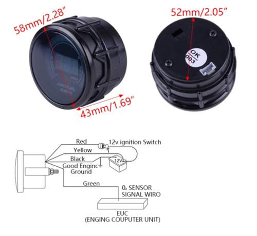

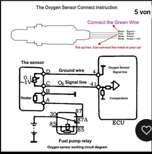

So wie ich das sehe, gibt es nur einen Anschluss für die Signalleitung der Lamdasonde (grün). Hier geht man offenbar davon aus, dass der Einbau in ein Fahrzeug mit einem vorhandenen System erfolgt, also mit Lamdasonde und entsprechendem Motorsteuergerät. Ich denke, man müsste im Falle eines Einbaus in einen Oldtimer mit Vergasermotor die Sondenheizung separat realisieren und den Geberausgang auf grün legen. Den Rest halt auf plus, Zündungsplus und Masse anschließen. So meine "quick and dirty" Analyse.
Bild #1: Aus der Artikelbeschreibung des Gerätes
Bild #2: Aus der Beschreibung einer Lambadasonde

Ich hatte Dir ja eine Beschaltung einer Sonde hier eingestellt, die ja auch deiner Sonde beiliegen sollte. Zwei Drähte für die Heizung, zwei Drähte für den Sensor, wobei eine Seite auf Masse gelegt wird, soweit ich den Plan interpretiere. Die Sondenheizung an Zündungsplus und Masse.
Hilft dir das?
PS: Ich hab neulich übrigens zwei Gewindemuffen in einen dicken Ami eingeschweißt. Der Kollege hatte aber ein einbaufertiges Set aus Instrument und Sonde, konnte man einfach zusammenstecken.
PS#2: Grün und schwarz sind zusammengelötet, weil das einmal Masse für das Instrument und einmal Masse für die Sonde ist, so wie mir scheint. Die Masse für Sonde UND Heizung würde ich direkt von der Batterie nehmen, wenn das Instrument nicht eingebaut werden soll, so wie du schreibst.
batterie ist hinten auf der ladefläche, nicht vorn im motorraum.
deshalb wäre masse an batterie zu umständlich, wenns nicht sein muss.
Masse an einem guten Punkt auf Karosserie reicht, wenn die Batterie guten Kontakt zur Karosserie hat.
