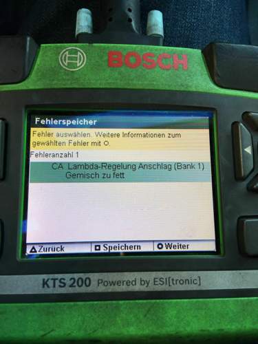

Hallo bei meinem e39 wird dieser Fehler angezeigt. Ist das eher falschluft oder lmm oder lambdasonde.
Habe vor kurzem Faltenbälge und lmm aus jux erneuert da der alte lmm 16 Jahre und 210tkm war. Wenige Tage nach Austausch dieser Teile ging gestern die mkl an. Heute ausgelesen und gelöscht. Bin jetzt 100km gefahren. Keine mkl mehr am leuchtem.

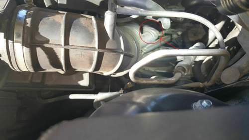

So, ich weiß es ist schon ne Weile her, aber ich benötige noch einmal Hilfe.
Da ich aufgrund eines Motorradunfalls nicht dazu kam, mir den Motorraum mal genauer anzusehen, hat es sich etwas verzögert. Habe nun den rissigen Schlauch gefunden der für mein Problem verantwortlich ist. Leider finde ich dieses Ersatzteil nirgends. Nach dem LMM an dem Schlauch geht ein etwas schmalerer weg in Richtung Motorblock (siehe Bild).
Genau dort ist es rissig und der Motorlauf verändert sich auch wenn man das Loch zuhält.
Ich hoffe jemand kann mir helfen und mir ggf. einen Link oder Teilenummer sagen.
MfG
Edit: Okay ich glaube ich habe das richtige Teil gefunden. Kann mir jemand sagen, ob das (13541435627) die richtige Teilenummer ist?

Das ganze nennt sich Faltenbalg und gehört zur KGE. Der kleine Y-Schlauch da ist fest mit dem normalen Teil vor der Drosselklappe vereint. Das ist ein Stück.
https://www.motor-talk.de/.../Attachment.html?attachmentId=737614
Seite 3, der untere dicke mit dem Y-Teil. Der obere beginnt hinter dem LMM und der kleine Abzweig geht zur Saugstrahlpumpe
