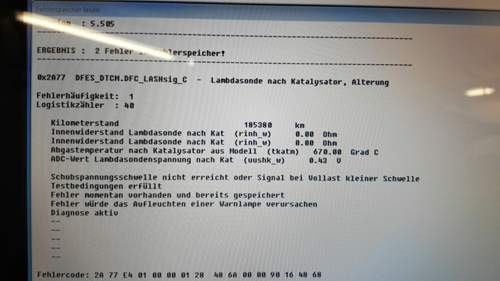

Neuer Lambdafehler. Nach dem meiner nun wieder läuft, habe ich nun den Mini einer Freundin in der Garage. Fehler P0136.
Ich habe mal den Fehlercode fotografiert. Ausgelesen mit BMW INPA.
Mich stört der Innenwiderstand Kat mit 0,00 OHM.
Wie kann ich den von Hand messen?

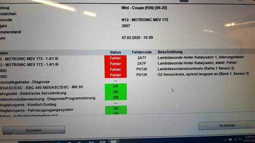

Jetzt kommt mir ein bisschen das Kotzen. Alle 4 Kabel getauscht. Die neue Sonde eingebaut. Probefahrt und nun hab ich zwei Fehler. Jetzt wird mir wieder angezeigt, das der Innenwiderstand der Sonde defekt ist. Kann nicht sein. Die Sonde ist neu und funktioniert. Mit dem Osziausgelesen. Reagiert sofort und schreibt wunderbar. Das ging bei der Alten Sonde nicht. Ok, Fehler gelöscht und dann auch noch den Stecker rausgeschnitten und direkt verbunden. Probefahrt, nach ca. 10 Km wieder die gleichen Fehler.
Ist aber ein sporadischer Fehler. Etz weiß ich nicht mehr weiter.
So siehts mit Inpa aus
Und so mit wow
Was mir auffällt, das der Kühlerlüfter nicht anläuft. Egal wie lange ich Ihn im Stand laufen lass.
Hallo Georg, du armer tust mir schon richtig leid. P0139 scheint mir wieder auf den kat abzuzielen.
Alterungsfaktor ist blöödsinn. Das hängt normaler weise mit eine zu langen dauer zusammen bis die Sonde reagiert.
Also denke ich Kat. Ich habe noch einen fast neuen Originalkat indem 2 Sonden drin sind. Wenn du willst schicke ich Ihn dir zum probieren ,wenn du das Porto übernimmst. Hast du die kabel vom Stecker zum Motorsteuergerät auch alle erneuert? mess doch mal den Innenwiderstand der neuen Sonde um den korrekten Wert zu haben. Heizung durchklingeln, wenn es klingelt nimmst du die anderen beiden kabel. Lüfer muss irgendwann anspringen, wenn aber das Thermostat am Arsch ist und offen bleibt dauert es ewig. Heizung ewig kalt. Oder Lüftermotor defekt Brücke den Thermoschalter im Kühler Zündung an, dann muss Er laufen. Wenn Er keinen Thermoschalter mehr hat wir er vom Motorsteuergerät angesteuert. dan muss es ein Relais geben das du 30-87 brücken kannst im Sockel.
