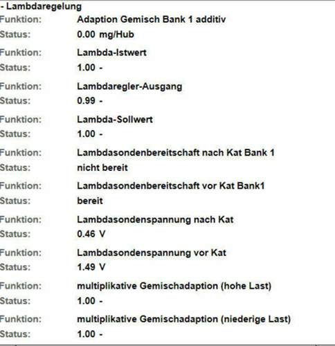

Neuer Lambdafehler. Nach dem meiner nun wieder läuft, habe ich nun den Mini einer Freundin in der Garage. Fehler P0136.
Ich habe mal den Fehlercode fotografiert. Ausgelesen mit BMW INPA.
Mich stört der Innenwiderstand Kat mit 0,00 OHM.
Wie kann ich den von Hand messen?

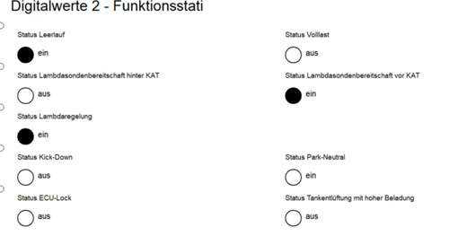

Juten Abend Freunde der Sonne,
Hab heute wieder etwas mit Inpa und Ista herumgespielt.
Beim Status steht bei der Sonde nach Kat (also mein Problemfall) immer "nicht bereit".
Katalysatortemperatur beträgt 560 Grad. Motortemperatur 89 Grad.
Soll das so sein, das hier angezeigt wird das die Sonde nicht bereit ist?
Bitte nur antworten wenn ihr es auch ganz sicher wisst.
Auf den Bildern kann man schön sehen was ich meine.
Bild #209770949
Bild #209770950
Nüscht?
Hi Georg Nein, da muss natürlich auch bereit stehen.
