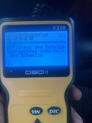

Hallo, seit Wochen hab ich ein Problem immer wenn ich auf Autobahn fahre geht die gelbe Motorleuchte an Fehler Gerät angeschlossen. Zeige mir den Fehler immer wenn ich es lösche und fahre passiert nix aber nur wenn ich ne lange Fahrt auf Autobahn habe, kommt der Fehler wieder

Katalysator Umwandlung nicht mehr gut heißt der. Ist es der einzige Code? Bei diesem Motoren, wenn es nur den Ansaugdrucksensor gibt und keinen Massenstromsensor kann der Fehler auch einige andere Ursachen haben. Aber Kat ist, vor allem wenn erhöhter Ölverbrauch vorliegt, eher die Ursache als Lambdasonden.
Das ist der einzige code …was heißt das ist das Sensor oder ?

Es kann vieles sein, aber Katalysator hinüber ist bei p0420 oft der Fall.
Wie ist der Ölverbrauch und wie alt ist der Kat?
Wieviele km ?

Ein Katalysatorreiniger wie cataclean kann einen Versuch wert sein. wenn es nur auf der Autobahn kommt.
bei diesen Autos unbedingt Ölstand um Blick behalten

auto ist von 2007 km 240000 Kilometer
kat ist noch orginal
verbraucht schon Öl
Wie wäre es mit einer Motor Revision und einem neuen Kat. Der Ölverbrauch macht dem auch zu schaffen.
Wenn der Rest vom Auto noch gut ist....
