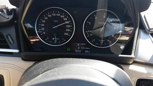

Soweit ich mich erinnere, soll mein 218d AT 210km/h Höchstgeschwindigkeit laufen. Heute beim Kilometerstand von fast 11.000 ging es dann mal zu Sache. Topfebene Strecke über 30km, und die Kiste kam nie über 199 Sachen, besetzt mit zwei normalen Personen, ohne Gegenwind, korrekter Reifendruck. Auf dem Tacho wurden etwa 203 angezeigt, aber ich traue dem Navi doch eher, dass es nur 199 waren.
Ich hatte früher mal einen Leitspruch: Ein BMW muß auf JEDEN Fall in der Lage sein 200 zu laufen. Muß ich mich jetzt von diesem Schleicher trennen, um mein inneres Gesicht zu wahren?
Liefe der 218d tatsächlich 11 km/h zu wenig, wieviel Leistung fehlt ihm dann? Doch sicherlich 15PS oder?

An hohen Drehzahlen wirst du wohl nicht vorbeikommen.
Aber dafür ist der Motor auch gemacht. Mit meinem F31 318d bin ich immer wieder und streckenweise eine halbe Stunde am Stück Vollgas gefahren. Wichtig ist nur, dass er wirklich warm ist.
210.000km lang war er nur zum Service in der Werkstatt bis auf einen defekten Fensterheber.
In meinem 218d GT bin ich nun nach der Einfahrphase auch an die Grenzen gegangen. Automatik auf Sportmodus, damit die Gänge weiter ausgedreht werden und in der Ebene bin ich relativ mühelos auf 220km/h! laut Tacho gekommen. Das sollte natürlich auch ohne Sportmodus gehen, dauert nur länger.
Damit ist er sogar geringfügig schneller als mein F31, was mich überrascht hat, weil der mit angegebenen 210km/h schneller sein sollte.
Und ich hatte das Gefühl, dass bei Gefälle sogar noch mehr drin wäre. Bisher hatte ich nur noch nicht die Gelegenheit.
Wenn deiner wirklich deutlich darunter bleibt, solltest du auf jeden Fall mal beim Freundlichen vorsprechen.

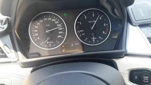

Endlich mal freie fahrt.... dauerte natürlich schon ein wenig, aber da wäre noch mehr gegangen wenns bergab auch noch gegangen wäre ;-) gg
3zyl power lol
Navi 206
Die Geschwindigkeit hab eben auch bei einem schnellen Überholmanöver auf meinem Tacho gesehen, bei 150 auf Sport und Getriebe auf Sport und Feuer frei!
Mein 218iA ist los gesprintet wie verrückt! Hut ab der 3 Zylinder!!
