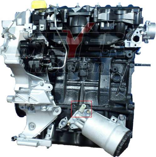

suche verzweifelt den Öldruck sensor..
Bitte genau beschreiben wo der liegt :-)
am besten mit Bild -🙂
Lg.

der öldruckschalter befindet sich meist in der nähe des ölfilters , rep. handbuch gibt es meines wissens nur für twingo ,- megane, scenic bis o3,2003 , clio bis 08,1998 und r19 neuere modelle höchstens auf cd , die sind aber leider alle unbrauchbar
öldruck immer bei betriebswarmen motor prüfen,
Ich habe alles abgesucht. .ölfilter ist unten aber kein Sensor -🙁
Da schau mal .. und beim nächsten mal die Frage von Notting beantworten zwecks welcher 2,2dci von dir gemeint ist.

@MVP-Cruiser schrieb am 15. Februar 2015 um 21:09:50 Uhr:
Danke!! du bist ein Schatz :-)
Werde nach der Arbeit nach schauen.
Lg.
hehe Mäuschen... gern doch.. nur fehlt trotzdem noch die Angabe welcher 2.2 DCi
hab ein Bild von Fahrzeugschein hochgeladen...
nach 1 Stunde schrauben bin ich an Sensor ran gekommen -🙂 so ein sch... kein platz.. 🙁
konnte aber öldruck nicht messen weil Batterie leer war 🙂 werde Heute weiter machen..
Wollte berichten. ..
null Öldruck 🙁 Ölpumpe Defekt 🙁
Jetzt werde ich mal versuchen die Ölpumpe zu wechseln 🙂 solange fahre ich mit Roller auf die Arbeit 🙁
