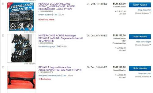

Moin! Bei ebay gibt es auch Anbieter für ca 200 Euro, plus 50 Euro Versand. Einige davon bieten auch einen Einbau an, 100 Euro in Dahme. z.B.
Siehe Bild aus mein ebay.
Laguna-hinterachse
