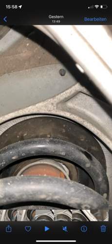

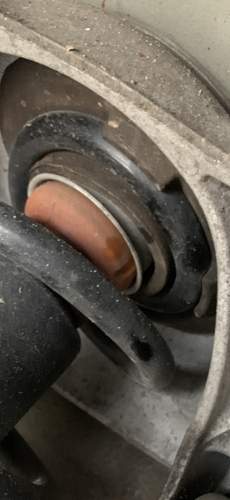

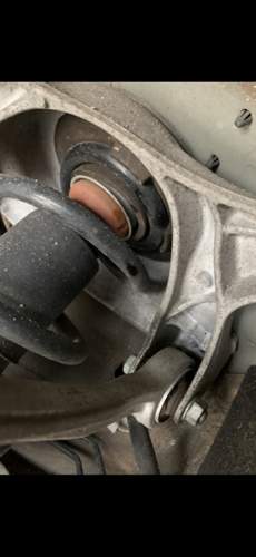

Ich habe gestern die Räder getauscht und nochmal geschaut, ob ich etwas sehen kann. Dabei ist mir folgendes aufgefallen:
Oben am Dämpfer scheint mir das Ganze nicht so richtig zu sitzen. Kann das die Ursache sein bzw. ist das normal?
Außerdem, ich habe im Sommer neue Querlenker bekommen. Die Gummis bei den Lagern sind oberflächlich schon eingerissen, das ist ja wohl nicht normal, oder?
Was sagt ihr dazu?
Besten Dank und entschuldigt bitte, ich kenne die Fachbegriffe leider nicht.

Dasnfotografierte Querlenkerlager sieht Sch**** aus.
Welche Marke wurde verbaut?
Einbau richtig durchgeführt?
Das Lager sollte in Ruhelage nicht verdreht sein, wenn das Fahrzeug auf eigenen Rädern steht.
Themenstarteram 30. Oktober 2023 um 15:13
Ok super. Ich war im Sommer bei ner Werkstatt beim TÜV. Dann haben sie mich angerufen und ich bin mit neuen Querlenkern, Antriebslagern und 2.500€ weniger wieder nach Hause. Klang damals zwar blöd, aber plausibel. Mittlerweile bin ich mir nicht mehr so sicher. :-(
Ich schaue mir das morgen noch mal genauer an und melde mich mit der Herstellerfirma der Querlenker.
Die Federauflage/ der Federteller sieht erstmal nicht ungewöhnlich aus. Ist halt ein Gummiteil.
Ist das Auto auf den Fotos aufgebockt/Wagenheber drunter? Wenn ja, dann sind die Lager verdreht. Wenn das Auto auf den Rädern steht, dann darf nichts verdreht sein.
@A4TDI-Fahrer schrieb am 30. Oktober 2023 um 16:09:52 Uhr:
wie bereits geschrieben...
