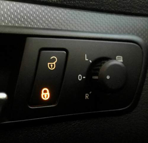

Lästiges Problem: Innenschalter Zentralverriegelung entriegelt nicht. Bedienfehler ?(Caddy3 FL 2014)
Nachdem ich problemlos während der Fahrt oder auch im Stand mein Fahrzeug (Caddy3 FL 2014) von innen mit der Taste in der Tür verriegeln kann, lässt es sich leider meist nicht wieder öffnen. Mit der abgebildeten Wipptaste meine ich.
Wenn ich den Innen-Türgriff zweimal ziehe entriegelt die Einzeltür natürlich schon, aber um die Zentralverriegelung wieder zu öffnen muss ich meist den Funkschlüssel bemühen. Mach' ich da was falsch ? Oder einen Denkfehler ?
Kennt einer von Euch das Problem ?

Ich habe im Untermenü der MFA+ einen Eintrag bei der Lock/Unlook-Funktion für das automatische Entsperren der Türen: Keine. Wenn ich diesen anwähle, bekomme ich die Türen weder durch ziehen (auch zweimaliges) des inneren Türgriffes noch durch Drücken des Tasters in der Fahrertür auf. Ich musste deswegen den Zündschlüssel bedienen, was zugegeben nervig war. Wenn ich dagegen die Punkte: alle, Fahrerseite, Fahrertür wähle ... funktioniert das Entriegeln automatisch bei Abzug des Zündschlüssels, per Zug am Türgriff oder per Taster! Dann ist dies kein Feature sondern ein Bug? 😰
Eine SafeLock-Warnung bekomme ich im Display nicht angezeigt!
Auto Lock ist Verriegelung aller Türen bei einer Geschwindigkeit >15 km/h
Unlock bedeutet das die Türen beim Abziehen vom Autoschlüssel entriegelt werden.
