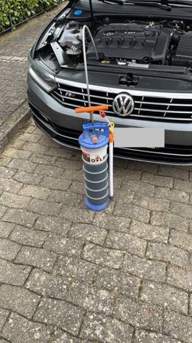

Wenn ihr zB das Ölwechseln selber macht, nutzt ihr dafür Hebebühnen/Arbeitsgruben oder Auffahrrampen?
Vom Wohnwagen eine auffahrrampe und auf der anderen Seite einen Wagenheber. Lege dann zum Schutz Winterreifen jeweils unter die vorderen Türen unters Gestell mit einem Brett drauf, falls der Wagen absacken sollte.
Das reicht für einen Ölwechsel.
Ich find es ziemlich schade das der Ölfilter nur von unten zugänglich ist (zumindest beim 2.0 TDI). Macht den Ölwechsel mit der Absaugpumpe leider nicht so richtig einfach…

Warum ist Absaugen denn „nicht richtig“?
Ich bekomme mit dem Absaugen nicht immer alles Öl und Rückstände in der Ölwanne raus.
Ich reinige zum Beispiel gerne die Ablassschraube, die hin und wieder Späne "aufsammelt".
Grundsätzlich möchte ich hiermit aber auch keine Diskussion über eine Ölwechsel anleiern.
Ich respektiere und akzeptiere, wenn da jemand anderer Meinung ist.
Aber dann stell es bitte nicht so pauschal hin.
Mit der Ablassschraube gebe ich dir recht, aber es geht mehr Öl raus.
Hier mein erster Ölwechsel am Passat 1500km nach Übernahme. Hatte noch einen Ölwechsel beim Händler bekommen, Aussage zum Öl: 5w30 und keine Angabe zu Norm, Hersteller oder sonst was.
Das Öl wollte ich dann als „Spülung“ nutzen und hab dann mit Norm eingefüllt.
Hab mit dem Absaugen nach 10min wunderbar 5,5l draußen. Ölfilter hab ich dann drin gelassen nach der kurzen Zeit.
Hab es 2500km später auch nochmal validiert beim Ölwechsel auf der Bühne samt Filter. Erst abgesaugt und dann auf der Bühne die Ablassschraube aufgemacht, da kam quasi nichts mehr raus.
Kann also auch beim Passat eine Alternative sein, man muss dann halt nicht den ganzen Wagen aufbocken sondern vorne reicht zum Filter Wechsel 😉
