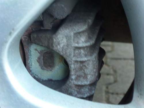

Beim Bremsen entsteht seit einiger Zeit bei meinem 8L ein Geräusch.
Der Wagen bremst noch sehr gut, aber es hört sich an als ob Stahl auf Stahl drückt.
Geräusch kommt von hinten links. Bremsscheibe bzw. Felge ist nach dem Fahren
immer ziemlich heiss.
Was ist das genau?
Und die wichtigste Frage: Ist das Problem gelöst, wenn ich Bremsscheibe und Bremsbelag wechsele?
Oder kriegt man das auch so hin mit nem Spray oderso??

Hab vorhin beim Reifenwechsel geschaut und der Belag scheint noch dran zu sein...
Ein reiner Tausch von Scheiben und Belägen hilft nicht. Entweder ist der Bremssattel fest, ein Schwimmbolzen des Halters, oder die Führungen sind durch Rost zu groß für die Beläge geworden. Ohne mich zu sehr aus dem Fenster zu lehnen, würde ich sagen, dass du das lieber einer Werkstatt übergeben solltest.

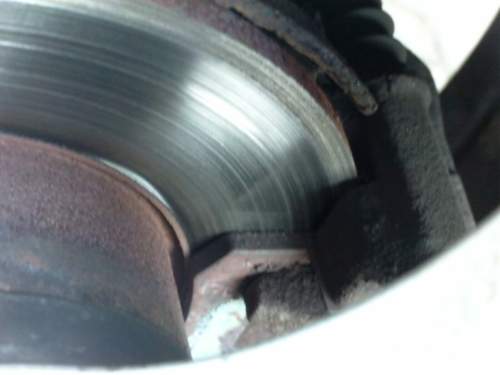

Jetzt sieht die Sache plötzlich ganz anders aus: Beim Waschen sah ich vorhin, dass der Bremsbelag komplett fehlt. Das war vor paar Tagen noch nicht der Fall. Daher ist das Geräusch wohl auch dermaßen laut geworden. Somit werde ich meine Bremsbeläge samt Scheiben neu einbauen.

Entweder hat sich der Bremsbelag durch schlechte Qualität oder fest sitzende und damit überhitzte bremsen von der trägerplatte gelöst und verabschiedet. Ursache sollte ein Profi feststellen.
Auslaufen kann da nix aber um den bremskolben zurück zu drücken brauch mal Spezialwerkzeug und Ahnung davon. Außerdem kann dabei der aus gleich Behälter über laufen.

Unten habe ich ein Bild hochgeladen mit dem fehlenden Belag, was natürlich an dem Zustand nichts ändert:-) Bild2 zeigt (evtl. !!) weissliche Verfärbungen im Stahl. Aber alle Plastikteile etc. sehen recht gut aus.

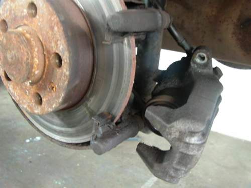

Im RepWiki steht z.B., dass eine Wasserpumpenzange ausreicht. Da steht nichtmal was von einer Schraubzwinge. Punkt 12: http://www.repwiki.de/.../_wechseln

Auf der Trägerplatte ist absolut kein Belag mehr vorhanden. Sowas passiert nicht innerhalb von wenigen Wochen. Das spricht auch für einen sehr schlechten Wartungszustand des Autos.

Edit: Übrigens zeigt deine Anleitung die vordere Bremse, die ganz anders aufgebaut ist als die Hintere.
