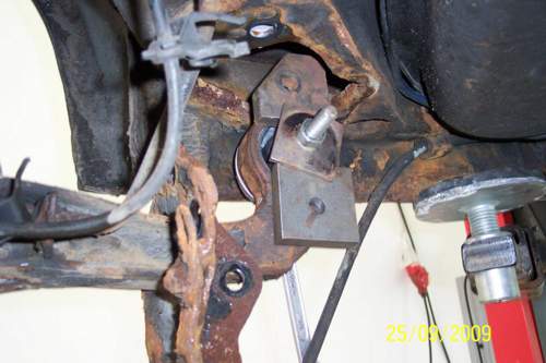

So. Hab jetzt die Längslenkerbuchsen gewechselt. Vom Arbeitsaufwand muss ich sagen war das überhaupt kein Problem. Die berühmten Querlenkerbuchsen waren wesentlich schwieriger.
Bin fast wie in der Anleitung vorgegangen. Mit Farbe hab ich aber nichts markiert. Aufgrund vom Unterbodenschutz hat man sowieso gesehen, wo die Platte hinmuss. Diesen anderen Bügel hab ich einfach ein bisschen mit einer Reissnadel angezeichnet. Da ich vorne auch die Federn gewechselt habe, musste er hinterher eh zur Achsvermessung. Hab also da nicht soooo genau gearbeitet.
Im Gegensatz zur Anleitung waren es aber bei mir 18er Schrauben. Keine 19er.
Hab dann den Längslenker runtergezogen und ein paar mal mit dem Hammer auf die Buchse geschlagen. Schon ist der innere Gummi rausgeflogen. War ganz einfach. Dann Aluring zersägt und mit einem großen Schraubendreher rausgeklopft.
Demontage also ziemlich einfach.
Montag war auch unkompliziert. Gewindestange mit Beilagscheibe und Mutter draufgesteckt. Hinten Flacheisen und mit Mutter gekontert.
Als ich die Buchse so dann nicht mehr reinziehen konnte, hab ich einfach seitlich größere Flacheisen unter das mit der Gewindstange geschoben, quasi so, dass die Buchse noch vorbei kann. Und dann einfach weiter geschraubt. Dann hab ich mir das Rundbiegen von dem Eisen gespart.
Im Anhang sieht man dazu ein Bild.
Fazit: Ging relativ flott und einfach (Wenn die 18er Schrauben mal auf waren. Das war das größte Problem).

Presswerkzeug halte ich für unnötig. Zumindest bei mir. 5 Schläge mit dem Hammer, und das inner Teil war draussen. Und der Ring ist im Gegensatz zu den Querlenkerbuchsen aus Alu. Lässt sich also auch relativ leicht demontieren.
Einpressen war auch ohne Werkzeug sehr einfach (siehe Bild). Aber kannst natürlich gerne eins bauen.
