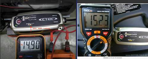

In der derzeitigen kalten Jahreszeit, wird selbst im kleinsten CTEK 5 die Ladespannung (für AGM) noch etwas über die 14,9 V angehoben ... nur dadurch wird der Starter-Akku auf echte 100,00 % aufgeladen.
(siehe Foto von 2 versch. Usern !)
Nach 4 Tagen ungenutzten rumstehen, hat der Starter-Akku dann bereits eine Ruhespannung von nur noch 12,75 V und mit einem Ladegerät CT8000 Pb (zeigt die nachgelad. Ah direkt an) passen etwa 4 Ah schon wieder bis zur 100 % Abschaltung drauf.
Dies sind dann ungefähr die o.g. je 1 % pro Tag Ladungsverlust !
Es gibt allerdings auch Tage mit 5-10 Grad Außentemp. da lädt das "intell. Managment" leider nach > 100 km
auch den Akku auf höchstens 90 % auf.
Das Ladegerät "ballert" dann locker noch gute 8 Ah auf den Akku drauf, um die gesunde Vollladung zu erreichen.

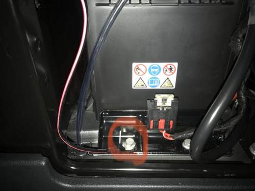

Hallo Bernd, kann ich diese Stelle als Masse für den Starterbatterieladeanschluss verwenden?
Danke Grüße

Türen geschlossen ... nur Motorhaube bleibt zum messen offen:
Mit brauchbaren Multimeter gemessen:
Wie hoch ist deine Starterakku-Ruhespannung ?
Benenne mal die Meßwerte:
- nach 2 h
- nach 12 h
- nach 24 h
- nach 48 h
p.s.:
... wenn du nach 2 h & 12 h schon 12,86 V und höher abliest - ist dein St.-Akku 100 % geladen worden
... nach 24 h sollten knapp über 12,80 V anliegen
... nach 48 h hat der Akku sich mind. 4 Ah verloren (selbst aufgefressen) und > 12,75 sollten aber noch meßbar sein. (Teilladung dann etwa 92 - 94 % )
Wer den Meß-Aufwand sich ersparen will, kann sämtl. o.g. Werte an z.B. einer Bleiladestation CT8000Pb (von Conrad) alles direkt ablesen:
- hier wird der manchmal unzureichende Ladezustand (immer erst nach 2 h ) direkt angezeigt
- die fehlenden (nachgeladenen Ah) direkt angezeigt
- Trainingsprogr. können auf Wunsch laufen
- max. Ladestrom ca. 11 Amp. (passend für den 95 er AGM )
Wem der "Selbstverzehr" seines paar Jahre alten Starterakku zu hoch erscheint, kommt um eine genaue Ruhestrom-Prüfung nicht herum ! ( Soll immer unter 25 mA sein )
Hallo flower1,
so ganz ideal finde ich den Anschlusspunkt nicht, weil man die Schrauben der Batteriehalterung ja nur mit Maß anzieht. Da hätte ich ein bisschen Bedenken, ob sich der Anschluss lösen könnte. Aber vielleicht bin ich da auch übervorsichtig....
Bernd
