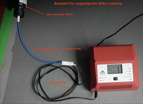

den Starter-Akku 95-er, kannst du aufladen über:
- Starthilfspunkte im Motorraum ... hier sind knüppeldicke Kabel verbaut, um bei Notfall die 500 Amp. Startstrom vom freundl. Helfer drüber zu schieben.
- die erbärmlichste Stromzuführung, wäre über AHK-Dose ... hier sind max 2,5 mm2 verbaut da sollten nicht > 10 Amp über die gesamte 10 m Kabellänge stundenlang geschoben werden.
Außerdem ist nach genau 6 h die autom. Zwangsabschaltung fällig und Ruhe ist mit laden.
-am Trennrelais sind zwar kräftige Kabel zum laden verbaut ... nur ist kaum Platz für Ladekabel durch den fest sitzenden Plaste-Deckel. (am orig. Fhrzg. rumbohren sollte vermieden werden )
- die re hi. 12 V-Dose kann zwar nach Entfernung vom Relais als Dauerstrompunkt genutzt werden -ist auch mit 15 Amp. abgesichert, aber erfordert Umbau des ORIGINAL-Zustandes !

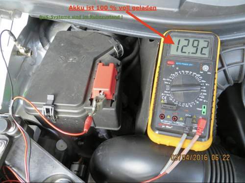

Beim MPolo steht in der Anleitung, dass bei Landstrom beide Batterien geladen werden. Ist das nicht so?

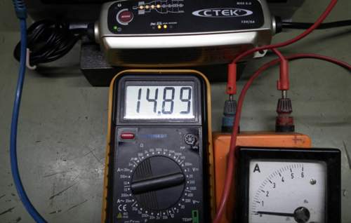

Einfach mal selbst kontrollieren ... an den Akku-Polen vom Starterakku und danach an den Akku-Polen vom gr. Versorger-Akku (beides sind 95-er ) mit einem beliebigen Multimeter (ab 20 € ! ) während der LADUNG die Spannung messen:
Soll-Wert ca. über 14,0 bis 14,70 Volt. ... nur dann wird ordentlich geladen. 🙂

Folgere ich richtig, dass wenn ich an die Starthilfepunkte das Cetek (Ladespannung liegt ja zwischen 14,5 und 14,9V) anlege, dass dann das Relais schaltet und beide Batterien(Start u. Zusatz und auch Start/Stop)geladen werden?
Beim Parallelladen von Westfalialadegerät und Cetek über Landstrom bin ich immer noch nicht ganz im Klaren.

Geladen wird immer n u r wenn wenigstens > 14 Volt bis fast 15,0 Volt (für 100 % Vollladung) an einem modernen AGM-Akku anliegen.

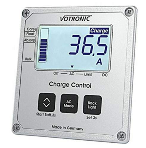

Wenn mein neuer MP da ist, baue ich mir auf jeden Fall wieder den Votronic-Batterie-Computer ein. Dort werden sämtliche Lade- und Entladeströme der Verbraucherbatterie angezeigt. Und von beiden Batterien die aktuellen Spannungen. Der Mess-Shunt von dem Teil Teil wird einfach zwischen Masse der Verbraucherbatterie und der Fahrzeugmasse angeschlossen (und dann noch eine kleine Mess-Leitung zur Starterbatterie...feddisch) !
Die Anzeige werde ich im freien Bereich der Steckdosenleiste (MP mit Küche) verbauen.

Es ist gut, das du es mal geprüft hast. 🙂
Eine recht einfache Gegenkontrolle kann nach der Vollladung mit dem externen L.-Gerät die Funktion des Trennrelais bestätigen:
- Ladegerät abklemmen wegstellen
- bd. Spannungswerte vergleichen (a. S/S-Akku und b. Starterakku)
hierbei berücksichtigen ... durch das aktivierte BUS-System:
- Klapp- bzw. Schiebetür öffnen
- Heckklappe öffnen
- Comand einschalten o.ä.
werden sofort 8 bis 11 Amp. Laststrom (nur) vom 95er Starter-Akku abgezogen und seine Betriebsspannung fällt sofort auf < ca. 12,5 Volt herunter.
Der kleine 12er S/S-Akku wird dabei seine hohe Ruhesp. von 13,0 V noch sehr lange behalten -
dieser Akku wird bei ruhendem Fhrzg. mit keinerlei Laststrom beauflagt !

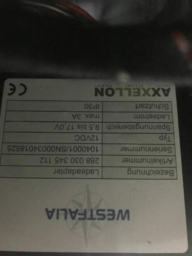

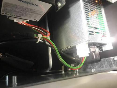

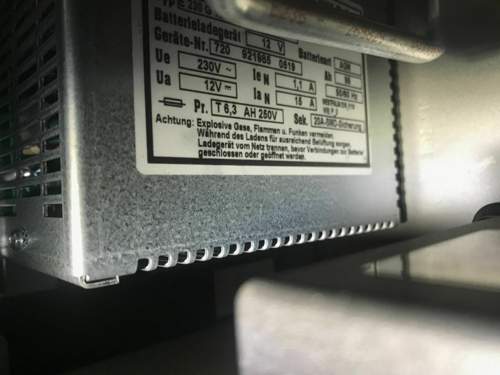

ich verstehe das Lademanagment vom MOP bei angelegtem Außenstrom nicht. Auf dem ersten Bild sieht man das Westfalialadegerät mit seinem Abgang rot/schwarz zur Zusatzbatterie. Die dünnen grünen Kabel geben wahrscheinlich Rückmeldung über den Ladezustand der Zusatzbatterie. Ich nehme an der auf dem 2. Bild sichtbare Ladeadapter der im übrigen mit 3A auf dem Typenschild angegeben ist, ist dann für die Beladung der Starterbatterie zuständig. Die dünnen Kabel liefern wohl die Werte die für die Erhaltungsladung der Starterbatterie siehe Bedienungsanleitung angegeben sind. Das linke rot weiße Kabel ist plus von der Zusatzbatterie, das rechte rotgelbe Plus von der Starterbatterie. (Bei Außenstrom hat das linkes Kabel 14,5V Ladespannung wie auch im zentralen Steuerelement angezeigt;das Rechte rot gelbe Kabel hat dann 12,9 V die Spannung der Starterbatterie) in der Mitte ist Masse. Die kann ich allerdings auch für beide Batterien von der Karosserie abgreifen. Jetzt meine Fragen:
Was soll der Sch.....? Wieso werden nicht beide Batterien gleichberechtigt vom Ladegerät geladen? Sinn?

Kleine Korrektur. Das linke Kabel von Bild 2 (Zusatzbatterie) ist gelb rot. Das rechte Kabel (Starterbatterie) rot weiß. Habe gerade das Ergebnis mit angelegtem Cetek an Starterbatterie und erneuter Messung bestätigt.
Nun verstehe ich Bernds priorisierte Lsg. das Ladegerät zu tauschen. Ggf würde es reichen den ominösen Ladeadapter zu übergehen und aus dem vorhandenen Ladegerät beide Batterien zu laden wenn das Ladegerät die Stromstärke dann noch leisten kann(wahrscheinlich kann es das nicht)
Da ich das Cetekladegerät schon habe scheidet der Ladegerättausch aus.

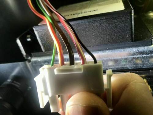

ich würde das Thema nochmal gerne hervorholen..
Gibt es hier jmd. der sich mit dem Axxellon Ladeadapter in Verbindung mit dem Brilon 230V Ladegerät auskennt? Vor allem kennt wer die genaue PIN-Belegung? @flower1 hat ja bereits einiges herausgefunden, leider verstehe ich bisher noch nicht wohin (genau) die dünnen grünen und eine schwarze Leitung hinführen.
Hier nochmal zusammengefasst:
Anschlüsse am 230/12V Brilon Batterieladegerät:
rt - Plus an Zusatzbatterie
sw - Minus an Zusatzbatterie (Warum nicht Masse??)
gn - unbekannt/Spannungsmessung/Signal an Bedieneinheit...?
Anschlüsse am 12V Axxellon Ladeadapter:
rt/ge - Plus an Zusatzbatterie
br - Masse
rt/ws - Plus an Starterbatterie
sw - unbekannt/Spannungsmessung/Signal an Bedieneinheit...?
Weiß also jmd. genau wofür die dünnen/unbekannten (dreimal Grün + einmal schwarz) Kabel sind? Es könnte zusätzlich die Spannung an den Batterien gemessen werden, es könnte die Temperatur gemessen werden und dann müsste ja noch ein Signal an das Bedienteil gehen, dass jetzt Landstrom anliegt? Außerdem verstehe ich nicht, warum am Brilon Batterieladegerät ein schwarzes Minus-Kabel und kein braunes Massekabel ist?
Die Bilder von den Anschlüssen von @flower1 hier nochmal:
https://www.motor-talk.de/.../...f6f-a06a-b158dcabfaa3-i209755460.html
Vielen Dank schonmal, falls Wer die Antwort weiß.
Hab es mir selber erarbeitet und teile gerne (falls wer es besser weiß, bitte korrigiere mich).
Also erstens, die Kabel haben ein paar mehr Farben dran, wenn man die Bilder von @flower1 betrachtet, sieht man das. Hier die Verbindungen also von 230V Ladegerät und 12V Ladeadapter:
} Passende Bilder von den Anschlüssen wie gesagt von @flower1 hier:
https://www.motor-talk.de/.../...f6f-a06a-b158dcabfaa3-i209755460.html {
sw - Minus an Zusatzbatterie über Messwiderstand/Shunt an Masse
gn - Signal zu Ladeadapter (Spannung?)
gn - Signal zu Westfalia Bedienteil/Anzeige (Spannung?)
gn - Signal von Batterieladegerät (Spannung?)
rt/ge - Plus von Zusatzbatterie
br/ws - Minus an Zusatzbatterie über Messwiderstand/Shunt an Masse
sw/rt - von "Dauer-Plus"/B+ über Relais geschaltet.
--> Die grünen Leitungen sind also wahrscheinlich für die Anzeige am Westfalia Bedienteil (Anzeige externer Strom), sowie um den Ladeadapter zu schalten bei externem Strom - nur weiß ich nicht mit welcher Spannung das Signal geschaltet wird. Das schwarz/rote Kabel ist wohl für die Spannungsversorgung des Ladeadapters..?
Vlt. hilft dies ja noch wem...
Meine Idee ist jetzt auch die Außensteckdose vom MP zu nutzen um die Starter- und Zusatzbatterie separat laden zu können und dabei die Starterbatterie richtig und nicht nur mit 3A zu laden. Da ich die Zusatzbatterie durch eine Lithium ersetzt habe, möchte ich hierbei nicht, dass die Zusatzbatterie immer mitgeladen wird. D.h. sollte der MP mal länger stehen, möchte ich die Außensteckdose nutzen, um die Starterbatterie immer schön voll geladen zu haben, aber die Lithium nicht unnötig auf 100% halten. Es läuft also auf zwei Netzteile hinaus, eines für die Lithium mit Schalter und eines für sie Starterbatterie/AGM.
Jetzt bleibt aber noch offen, welche Spannung an den grünen "Signal-Leitungen" anliegt....
