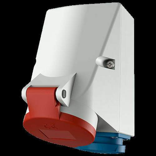

Ahoi PHEV-Fans,
ich hab den B250E hier mit einem Adapter von Starkstrom zu 230V in Benutzung. Das Auto wird in der Firma mittels dieses Adapters aufgeladen. Das Kabel geht direkt in einen großen Sicherungsschrank in dem sich 3 gekoppelte Kippschalter für die CEE-Dose befinden.
Geladen wird mit dem Standardkabel inkl. "Ladeziegelstein".
Es gibt Tage da läuft alles problemlos durch und andere Tage da bekomm ich nach 40 oder 50 Prozent die Meldung, dass der Ladevorgang abgebrochen wurde und geh ich dann zum Sicherungsschrank ist die Sicherung auch draußen.
Die Firmenhalle ist vielleicht 15 Jahre alt und die Stromkabel etc. wurden zu dem Zeitpunkt frisch verlegt.
Hat jemand ne Ahnung, was hier schief laufen könnte? Ich dachte der Ladeziegel soll im Grunde an "jeder" 230V Steckdose funzen? Die Kabel werden auch nicht heiß usw.
Adapter CEE zu 230V

Hallo Sunsetred ich bin kein Elektriker aber ich vermute das liegt an der Absicherung der CEE Dose. Ich hatte ein ähnliches Problem mit meinem Go e lader - der war auf meinen i3 eingestellt sprich 16A - der B250 hat da nicht geladen bzw. das Ladegerät hat mir Fehlermeldung angezeigt- erst als ich auf 10A runtergegangen bin hat es geklappt. Das steht auch irgendwo im Forum.
Gruß tjk
Der Ladeziegel ist für 230V 10A gedacht, mehr kann er auch nicht.
Diese CEE 400V 16A Dose hat da einen Caravan Adapter dran, keine Ahnung ob das zulässig ist.
Auf jeden Fall gehört die Elektrik da mal überprüft!
Denn, wie gesagt, der 230V Ladeziegel kann eigentlich nur 10A und dass an einer gewöhnlichen Haushaltssteckdose!
Da dürfte an CEE 400V 16A nichts passieren, das müsste laufen, da dürfte auch keine Sicherung fliegen!
Könnte allerdings sein, das der Sicherungsautomat "Müde" ist, sprich viel zu früh auslöst!

Ich bin jetzt auch kein Elektriker, aber den Adapter kannst ganz normal im Netz kaufen?
Der Adapter macht aus Starkstrom eine 230V Steckdose. Nimmt also (vermutlich) eine der 3 230V Leitungen und schleift die dann durch. So würde ich das sagen.
Bin da nicht davon ausgegangen, dass das so nicht gedacht ist, wenn es das schon zu kaufen gibt...
Kaufen kann man (fast) alles, ob man das dann auch verwenden darf, dass steht auf einem anderen Blatt.
Aber ich hätte nicht diesen Adapter genommen, sondern einen mit Kabel dazwischen.
Aber der Adapter dürfte da nichts ausmachen, sofern er VDE gemäß IO ist.
400V 3-Phasen Drehstrom hat ja 3 Phasen zu 230V, somit sind die 230V vorhanden.
Kann also nur an der Elektroinstallation selber liegen.
Die eigentlich bei einer Firma jährlich geprüft werden sollte.
Aber irgendwas stimmt da nicht, sonst würde es da nicht die Sicherung fliegen lassen!
Soll heißen, da muss eine Fachfirma ran um das zu Prüfen!

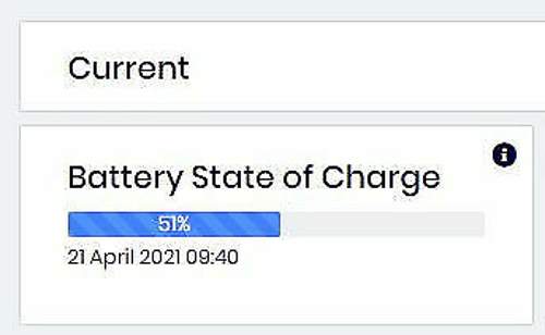

Um mal kurz wieder die Kurve hier zu bekommen - ich lade Morgen mal wieder am stinknormalen 230V Anschluss. Davon haben wir einen Anschluss neben einem anderen Tor in der Firma, wo ich aber auch mit dem Auto vorfahren und parken bzw. laden kann.
Ich bin schon sehr gespannt, ob hier der Ladevorgang (wieder) komplett durchläuft. Einfach nur mit dem orig. Ladeziegel ohne weitere Adapterstecker usw.
