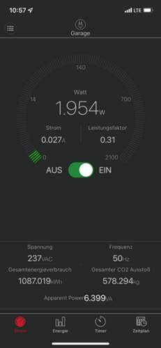

Habe das Fahrzeug seit einem Jahr und von Beginn an einen Stromzähler zwischen Steckdose und Ladegerät geschaltet. Nachdem wir nun zwei Wochen im Urlaub waren, der BMW aber in der heimischen Garage blieb (die ganz Zeit über mit der Ladestation verbunden) errechnete sich ein immens hoher Verbrauch, ca. 37 kWh/100km.
Bin dem nachgegangen und kann als erstes Zwischenergebnis feststellen.
Ist das Fahrzeug vollgeladen, bleibt aber weiter am Netz, so fließen pro Stunde etwa 0,2 kWh oder 4,8 kWh/Tag in das Fahrzeug. Innerhalb von 14 Tage summiert sich das auf 67 kWh.
Ließe man das Fahrzeug ein ganzes Jahr am Netz ohne auch nur einen einzigen km zu fahren, wären ca. 1750 kWh- für nix.
Ich werde versuchen herauszufinden, ob der Strom für das kontinuierliche Nachladen des Akkus verbraucht wird oder ob es sozusagen einen "stillen Verbraucher" im Fahrzeug gibt.
In jedem Fall, werde ich das Fahrzeug jeweils nach Vorladung vom Netz nehmen, ganz besonders bei längerem Stillstand.
Da stimmt was nicht. Ich habe ein gutes Messgerät zwischen Steckdose und dem mitgelieferten BMW-"Ladeziegel" geschalten und das zeigt mir einen Standbye-Verbrauch von gemittelt 2 Watt an (also nicht 200, wie bei dir)
1,9 Watt sind es aktuell jetzt gerade. Wo sollen denn 0,2 Kw (also 200 Watt) hinfließen wenn nicht geladen wird?? Da stimmt was nicht.

Hallo marrot, danke für den Beitrag. Du hast absolut recht und das ist auch bei mir so, im Leerlauf ist die Ladeleistung 1,5 W. Wenn ich aber den Zählerstand kWh nach x-Stunden ablese, dann stelle ich eben die geschilderten Strommengen fest. Ich kann (noch) nicht sagen, wann der fragliche Strom fließt. Werde allem aber noch weiter nachgehen und die Ergebnisse melden. Mag sein, dass ich mich irre oder den Ergebnissen einer Fehlmessung unterliege, glaube es aber eher nicht.
Ok. Seltsam. Bei mir ist auch nach vielen Tagen „angestöpselter Leerlauf“ kein Peak / Verbrauch erkennbar.

Soweit ich das aber verstanden habe, wurde über Schuko-Dose mit dem Ladeziegel geladen und ein Energiezähler dazwischen gesteckt.
So einfache Steckdosen-Energiezähler sind nicht unbedingt für ihre Genauigkeit berühmt, vor allem bei so kleinen Energiemengen/Leistungen.
Danke für den Hinweis, habe ich bereits gecheckt, heizen/klimatiesieren vor der Abfahrt ist aus. Verbrauche nach eigener Messung, also wieviel Strom ist tatsächlich in das Auto geflossen, im Langzeitdurchschnitt etwa 23 kWh/100km, März-Heute, ca. 80% e-Betrieb, alles Eco-pro. Auch das scheint mir viel und ich betrachte das als weiteren Hinweis auf meine Beobachtung. Oder aber das Messgerät misst totalen Mist, ist tatsächlich ein Baumarktartikel, gefühlt aber stimmt alles. Was mir aber aufgefallen ist, ohne dass ich dabei den Stromzähler beachtet hätte, ist, Folgendes: Auto, voll geladen, gibt "Geräusche" von sich, surren, brummen gluckern, die ich nicht deuten kann. Bleibe dran.
