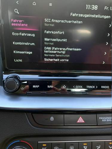

Mann soll im Fahrzeug die Höhe des Ladestroms einstellen können. Allerdings finde ich in der Bedienungsanleitung nichts dazu. Kann hier jemand weiterhelfen? Das Fahrzeug ist neu.

Probiere ich gleich. Hier sind Fotos vom jetzigen Zustand

Wie gesagt findest du das PHEV-Menü dort nicht. Oben links auf das Häuschen klicken - wenn du dann auf dem Startbildschirm bist nach links wischen, oder man landet direkt auf der Seite mit dem Symbol für PHEV

Eventuell zweimal wischen, ich habe zwei Seiten Menü, wobei auf der zweiten nur drei Menüpunkte sind. Die Menüs können auch verschoben werden indem man das icon festhält und dann verschiebt. Ist wie auf dem Handy.
Hat geklappt, ich danke euch.
Weiss jemand, welcher Ladestrom sich hinter maximal, reduziert bzw. minimal verbirgt?
Das sind 100%, 75% und 50% des am Ladegerät eingestellten Ladestroms. Steht z.b der Ladeziegel (tragbar, nicht stationär) auf 12A, kann man das im Auto damit auf 6A oder 9A runterregeln. Da man den Ladeziegel auf 8, 10 und 12A stellen kann, kann man zwischen 4A und 12A einstellen
