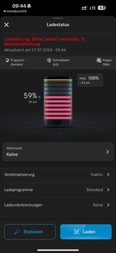

Hi Zusammen,
Bin ich der erste mit dem scheiss Fehler?!

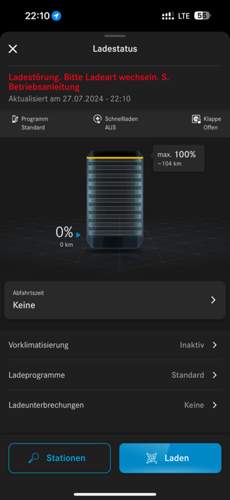

Heut Mittag ging es an, dass er bei 59% die Fehlermeldung Ladefehler aufgezeigt hat und nicht mehr laden wollte.
Nun haben wir den Akku leer gefahren, anstecken wollen - der selbe Mist, wieder Ladefehler!
Habe von unserem anderen Hybrid den Ladeziegel angesteckt und bekomme den selben Fehler, es liegt also nicht am Ladeziegel.
Bin gerade im Ausland im Urlaub unterwegs und bin leicht genervt - zur Not muss er in die Mercedes Werkstatt!
Wie sieht die Garantieabwicklung im Ausland aus? Die Kiste ist gerade mal zwei Monate alt!

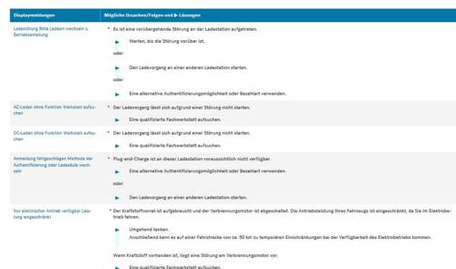

Versuch doch mal das was die Fehlermeldung sagt… auf eine adere Ladeart wechseln.
Evtl. klappt AC-Laden an einer Wallbox, oder falls du den DC-Lader hast ein Schnellader.

Nun funktioniert es wieder… Ohne irgendwas geändert zu haben.
Klar Nerv ich mich im Urlaub damit nicht rum, aber wenn das Fahrzeug noch ein paar Monate hier im Ausland steht, da wo der Strom praktischerweise quasi nichts kostet und man somit kostenlos fahren könnte, dann ärgert mich das schon.
Wozu sonst habe ich den Hybrid, wenn nicht, um ihn auch zu nutzen.
Und falls jemand auf die Idee kommt dass es zu einer Überhitzung kam - die Idee hatte ich nämlich auch.
Jedoch hat das Auto an einem angenehmen Abend nicht laden wollen, aber bei über 40°C ging’s dann auf einmal wieder.

schau mal hier: Bild ist screenshot der Anleitung Kapitel Displaymeldungen
https://www.mercedes-benz.de/.../...-w214-mbux-betriebsanleitung-1.pdf
