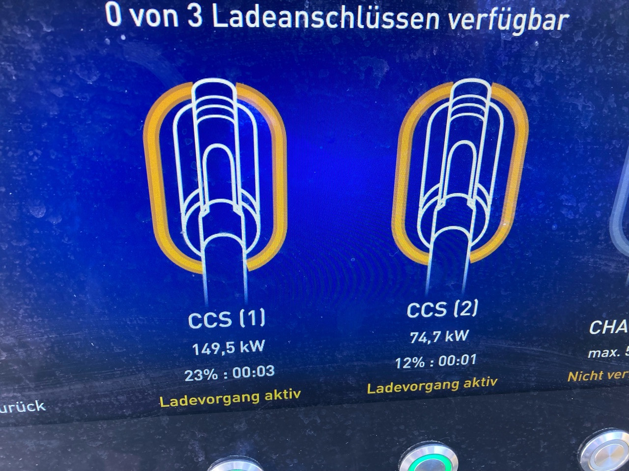

Nach 1h Autobahnfahrt kommt mein 55er nicht über 69KW! Das kann ja ein langer Tag werden heute 😠

Ich nehme eher an, dass es eine EnBW Alpitronic Hypercharger 300 Ladesäule war, welche 4x 75kW Lademodule hat.
Das ermöglicht eine Verteilung von 1x300, 1x225 + 1x75, 2x150
Einer der Gründe warum ich die Alpitronic HYP150 (2x 75kW Module) meide, denn auch wenn einer der zwei Ladepunkte frei ist, bekomme ich hier max 75kW
Nur wenn der Betreiber das so will. Denn bei so einer schmalen Säule habe ich allein auch schon beide Module nutzen können. Aber tatsächlich kenne ich auch keinen BMW mit 225 kW Ladeleistung. Bei 400 Volt ist übrigens mit 500A bei 200 kW das Ende erreicht. Da hätte der Wagen aktuell 450 Volt haben müssen. Aber ob dann bei höherem SoC noch 225 kW möglich sind, bezweifel ich mal. Der i4 hat 399 Volt Nennspannung. Der e-tron 396 Volt.

Zu Beginn standen beim BMW 225 KW und nach 3 Minuten nur noch gut 149 KW. Meiner ist, wie nicht anders zu erwarten, der knapp 75er und es wurde auch nicht mehr, nachdem der BMW abgesteckt hatte.
Du kriegst dann halt nur ein Modul. Da sind die 75 kW. 800 Volt Fahrzeuge werden bevorzugt. Nachdem der andere weg ist, muss man neu starten, damit man die anderen Module wieder bekommt.
Welcher BMW war das? Kann ja nur was neues mit 800V sein. Die Aktuellen können keine 225 kW. Und die Säule kann keine 225 kW bei 400 Volt.

War so eine kleine Limousine (3er Format mit dem "M" ich glaube am Kotflügel, da war ist schon verwundert, das der mit 225 KW direkt nach dem Start angezeigt wurde. Ich war sogar eher da, habe aber mit der App an beiden Ladepunkten rumgehampelt, aber es hat nicht funktioniert. Erst mit der Karte klappte es sofort, das Resultat ist ja auf dem Foto zu sehen.
Ach, jetzt weiß ich was du meinst. Die Säulengrafik zeigt beim Start diesen Kreis mit der maximalen Geschwindigkeit an, die die Säule noch bietet. Das sind die restlichen 225 kW gewesen. Der innere Balken hat wahrscheinlich weniger angezeigt.
@IDFahrer schrieb am 19. Dezember 2022 um 17:52:35 Uhr:
Das kann natürlich sein, es waren -15 Grad, sonst wäre ich schneller am Handy gewesen und ich war eh genervt, mit der Fuckelei der EnBW-App bei der Kälte und auch, das mein e-tron bei Ionity nur 110 KW genommen hat.
