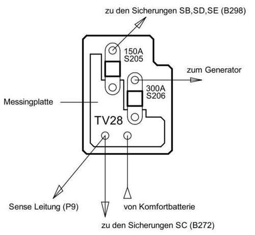

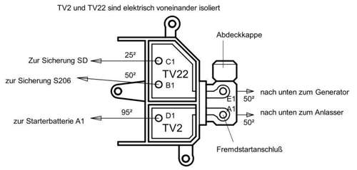

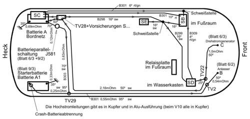

Es gibt 3 Verbindungskabel auf dem Weg von der LiMa zur Komfortbatterie. Beim V10 sind alle Kabel aus Kupfer mit 50²mm Querschnitt. (Bei anderen Typen sind schon mal Alu-Kabel verbaut, spielt aber keine Rolle).
1. Direkt von der LiMa zum Verbindungspunkt neben dem Fremdstartanschluß.
2. Von diesem Punkt zur 300A Sicherung.
3. Von der Sicherung zur Batterie
Ein Kollege hatte mal mit der 300A Sicherung Probleme.
LG Günther
Hochstromkabel
Fremdstartanschluss
Hauptsicherungen

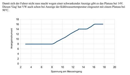

Die Batterianzeige im Kombiinstrument ist kein Messgerät sondern nur ein "Schätzeisen". Die Anzeige ist nahezu unbrauchbar, selbst ein billiges Multimeter vom Baumarkt ist genauer. Aber das nur nebenbei.

Ursprünglich, um die korrekte Kühlwassertemperatur (im KI bekanntermaßen sinnlos breites Plateau) im Passat zu haben, hier wäre die Anzeige hilfreich, um erstmal zu sehen, wie weit und in welchem Muster die Bordspannung absinkt, wenn die Abschaltungen stattfinden. Ist das stufenweise, ist es ein kurzer Einbruch und die Baugruppen bleiben trotzdem abgeschaltet usw. Klar, es kann auch gar nichts dabei herauskommen, man weiß aber vorher auch nicht, was man eventuell sieht.
