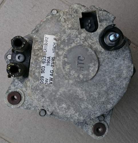

Lichtmaschine

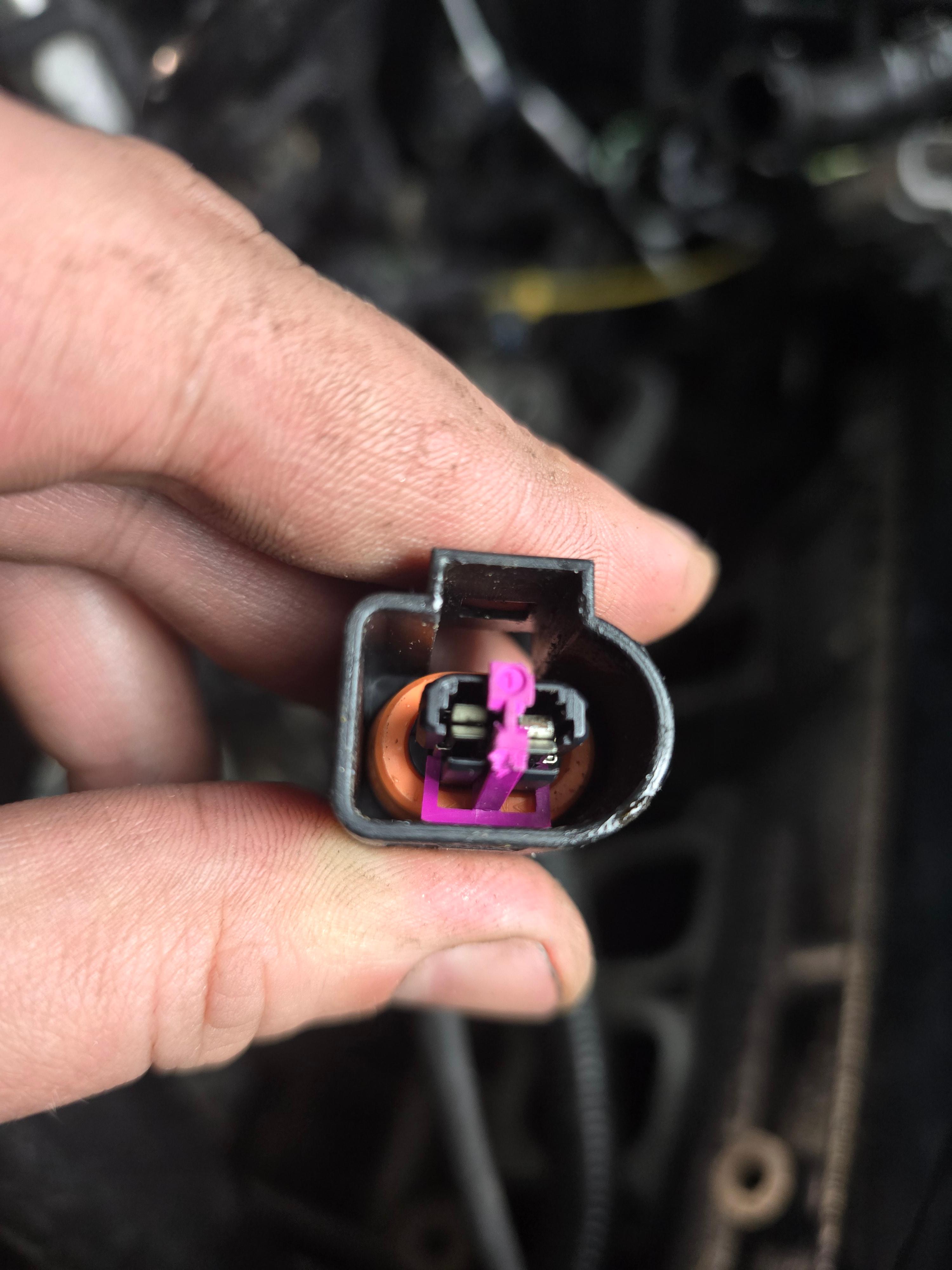

Der Stecker war innen zerbrochen und ein Pin war verbogen (Könnte der Fehler gewesen sein, siehe Bild).
Da ich das ganze Gelumpe aber schon ausgebaut hatte, hab ich trotzdem die Lima rausgeholt. Sie macht tatsächlich Geräusche wenn ich sie per Hand drehe. Die beiden Kühlwasserschläuche waren mit einer 5cm lange Spax-Schraube an der Lima gesichert 😁 ob das so richtig sein kann wage ich auch zu bezweifeln 🙂
Den Stecker habe ich natürlich komplett erneuert, was eventuell zu einem anderen Problem führt, mehr dazu unten. 🙁
