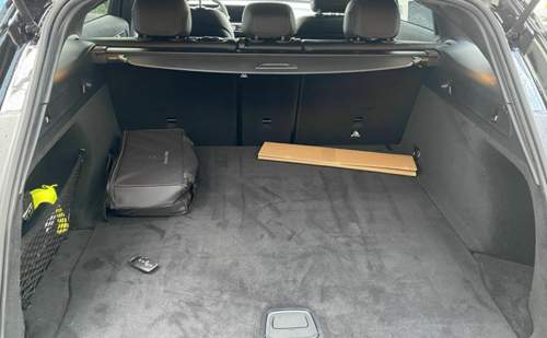

gestern habe ich meinen EQC in Bremen abgeholt. Ein sehr schönes Auto!
Zu Hause ist mir aufgefallen, dass die Laderaumabdeckung nicht befestigt bzw. eingehakt werden kann, wenn die Abdeckung herausgezogen ist. Die Abdeckung ist am Ende, wo man diese normalerweise einhakt, zu schmal, sodass diese nicht bis zur Seitenverkleidung geht.
Vor Ort war diese Abdeckung aufgerollt und ich habe diese auch nicht ausprobiert.
Kennt das Problem jemand? Fehlt hier evtl. ein Teil?
Zurzeit ist die Laderaumabdeckung daher unbenutzbar…
Anbei ein paar Bilder.
Danke im Voraus!
Abdeckung (voll) herausgezogen
Kofferraum
Distanz zw. Seitenverkleidung/Abdeckung

Noch nie gesehen so was !!!
Falsche Abdeckung drin?
Fahr mal zu Vertragswerkstatt
Das ist bei mir im S213 ebenfalls so. Ich habe daran aber bisher keinen Makel erkannt.
Nur mit dem Unterschied, dass die Abdeckung beim Öffen der Heckklappe automatisch nach oben fährt. Wenn ich sie aber manuell aushänge und nach hinten schiebe (weil ich beispielsweise ein höheres Packstück transportiere) hängt sie genauso frei.
@ MTBer: Hier geht es nicht um den zurückgefahrenen Zustand, sondern um den Zustand, wenn die Laderaumabdeckung ganz herausgezogen wird und da MUSS sie nun mal beim EQC an den seitlichen Führungen/Löchern manuell eingehängt werden können.
Da der EQC kaum breiter geworden ist und die seitlichen Aufnahmen auch OK aussehen, wurde hier wohl eine zu kleine/schmale Laderaumabdeckung verbaut.
Evtl. vom EQA. Aber wie kommt diese von Rastatt nach Bremen?
Oder eine vom GLC (Coupé)? Sind dort die seitlichen Aufnahmen evtl. breiter und insofern die Laderaumabdeckung schmaler?

Sorry. Mein Fehler. Ich habe die Bilder verkehrt gedeutet. 🙁 Ja, das ist Murks und kann nicht sein. Da hat jemand bei der Endabnahme geschlafen.

Der EQA hat kein Rollo, sondern eine feste Ladelaumabdeckung, die man herausnehmen kann

Danke für die Antworten. Ich habe die Abdeckung herausgenommen und die Artikel-/Herstellernummer gegoogelt. Dazu kommen zwar nur drei (ausländische) Website-Ergebnisse, es handelt sich aber (wohl) um eine Abdeckung des GLC Coupé…
Nun bin gespannt, wie schnell ein Händler das Problem klären und beheben kann…

Mercedes hatte die Abdeckung erst bei beiden Modellen Serie und dann von heut auf morgen rausgeschmissen. Hatte ich nicht bemerkt und musste die nachkaufen.
Die Abdeckung auf dem Bild ist vom GLC, sieht man an der Form an den Seiten. Hat einer in Bremen wohl verwechselt.
Die richtige Teilenummer lautet A2938109700
