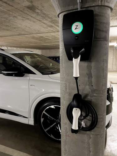

Ich hab jetzt diverse Stationen mit dem serienmäßigen Kabel ausprobiert. Immer kommt nach dem initialisieren -> Fehlgeschlagen, ich soll ich Bordsystem nachschauen. Weiß jetzt nicht mal was er damit meint
Jemand ne Idee, woran das liegt?

In der Eröffnung war die Rede von "diverse Stationen" ich denke damit sind erstmal öffentliche Ladepunkte und nicht die Wallbox gemeint.
die meisten öffentlichen Ladepunkte sind 22kw Säulen, reine 11/10kw sind sehr sehr rar. Damit hat der Q4 mit dem originalen gelieferten Kabel überhaupt gar kein Problem und alle Säulen die ich bis jetzt gesehen habe auch nicht, der eingebaute AC Lader kann nur 11kw und zieht nur soviel. Wenn mal bei mir ein Abbruch kam, dann rote LED, "Fehler im Ladenetzwerk" oder so ähnlich. Das sind eher Schwierigkeiten mit der Autorisierung oder Timing. Die Säulen sind manchmal empfindlich, immer erst stecken wenn die Säule es jeweils sagt, nicht zu schnell und nicht zu langsam. Wenn ich zu schnell war kam es eher zu Problemen.
Also das Problem liegt sehr wahrscheinlich nicht an der 22kw/11kw Thematik. Ich würde jetzt nicht ausschließen, dass eventuell doch was am Kabel oder Fahrzeug defekt ist, wenn das überhaupt nicht geht. Audi sollte das testen können, die haben doch meist Eli Säulen auf dem Gelände.

Stimmt so nicht. Ich habe eine Zaptec Pro Wallbox, die kann 22kW. Laden tue ich natürlich nur 11kW mit einem entsprechenden Kabel für 11kW. Funktioniert 1A.
Kommt darauf an was die Ladestation "fordert". Das Kabel ist per Widerstand kodiert (z. B. 11 kW [16 A pro Phase] oder 22 kW [32 A pro Phase]), das liest die Säule ein. Wenn diese so konfiguriert ist, dass sie nur ein 32 A Kabel akzeptiert, dann wird sie das Laden auch nur dann freischalten. Von diesen Ladesäulen gibt es einige, das steht aber meist daran. Auf dem Kabel ist meist auch die Amperezahl aufgedruckt, auf die es kodiert ist.
Wenn das Kabel dann als passend erkannt wird, wird dem Auto von der Säule/Wallbox mittels PWM-Signal vorgegeben mit welchem Ladestrom (welcher Leistung) maximal geladen werden kann. Das Fahrzeug entscheidet dann selbst mit wie viel der von der Säule vorgegebenen Maximalleistung geladen wird.
