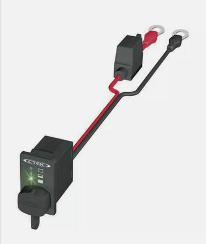

ich nutze ebenfalls ein c-tek Ladegerät und bin damit bis jetzt sehr zufrieden. Des Weiteren habe ich von C-tek eine Ladebuchse verbaut. Es macht das Laden um ein vielfaches einfacher und komfortabler.
