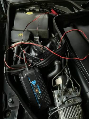

Ich hab das kleine C Tek , aber wenn ich laden möchte mit Erhaltungsspannung nehm ich das auf dem Bild. Kann ich nur empfehlen , kostet die Hälfte vom C Tek und kann ne Menge mehr. Intelligentes Gerät .... Ective 8

Geladen werden beide Batterien, vornehmlich die Hauptbatterie. Über Anzünder geht das überhaupt nicht , der dient ja zur Entnahme zB laden eines Handys oä . Die im Kofferraum ist die Hauptbatterie , die unter dem Pollenfilter ist der Stützakku

nein, die kleine Stützbatterie im Kofferraum wird per Trennrelais gekapselt, wenn der Motor aus ist. Sie hat nur den Zweck, Spannungsschwankungen beim S/S-Wiederstart abzufangen und das Bordnetz zu stützen. Somit ist die praktisch immer voll und wird nur bei laufendem Motor bei Bedarf geladen. Wäre sie auch im Stand verbunden, würden sich die beiden Akkus durch die unterschiedlichen Innenwiderstände gegenseitig killen. Somit muss man die kleine Batterie nicht extra laden.
Beim externen Laden kann man an die Fremdstartpunkte im Motorraum gehen, die leicht zugänglich sind. Damit kann man sich das Freilegen des Akkus (Demontage des Luftkastens) sparen. Bei denen muss man aber aufpassen, dass die Klemmen platzsparend angeklemmt werden, weil die Motorhaube - jedenfalls bei Fahrzeugen mit EDW - beim Laden zu sein muss (wenn man direkt an den Akku geht, hat man damit weniger Probleme), damit die Steuergeräte in Busruhe kommen.
Bei den Ladegeräte sollte man nicht sparen, da eine saubere Gleichspannung erforderlich ist, damit man Schäden am Akku oder den Steuergeräten vermeidet. Gleiches gilt auch für die saubere Einhaltung der Ladespannung und der Stromstärken. Mit dem MXS 5 macht man aber m.E. nichts falsch (nutze ich auch seit Jahren, bis vor Kurzem auch beim 212er).
