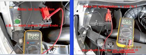

Ich habe mich bereits über 8 Jahre daran gewöhnt ... Auto rein in Garage - Haube auf - die rote & schwarze Klemmzange vom fest an der Wand mont. Ladegerät, rauf auf die elektron. gesicherten Klemmstifte im Motorraum.

Da jahrelang mein E350 CDI stets nur teilgeladen war, hatte ich mir eine Varta bei ATU geholt ... auch diese war stets zum Fahrtende nur teilgeladen also alles Nonsens.
Anläßlich der Reklamat. beim MB-Meister ... wurde mir anhand 3 Stück E-Modelle vorgeführt = alle waren nur teilgeladen.
Fazit: ... nimms hin oder lade manuell den Akku auf 100 % (Ruhe-Spanng. = 12,85 bis knapp 13,0 Volt)

Völlig richtig, was steveh hier schreibt:
Das Fahrzeug (MB) lädt den Akku niemals zu 100 % voll.
Dies ist nur mit Ladegerät möglich. (Ruhespannung 12,85 -13,0 Volt)
Der Akku profitiert davon aber nur solange der Motor nicht mehr gestartet wird.
In längeren Standzeiten (tagelang ! ) wird so eine Sulfatierung verhindert und die Lebensdauer verlängert sich.
Sobald sich das Fahrzeug bewegt, wird ein voller Akku überhaupt nicht mehr geladen (Ib nur im Minus)
bis der einprogr. Teilladungszustand von 12,5- 12,6 Volt eingepegelt ist.
Fazit: ... nachladen auf 100 % nur sinnvoll bei längeren Ruhezeiten des Wagens.
