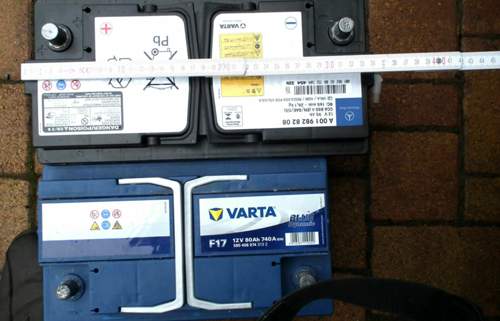

Da meine Batterie sich langsam dem Ende nähert (7jahre alt), wollte ich eine neue einsetzten.
Bild von der original Batterie befindet sich im Anhang.
Kann ich folgende Batterie problemlos einbauen oder hat jemand andere Empfehlungen?

Die von dir gewählte Batterie ist keine AGM-Batterie.
Wenn, dann sollte es die Varta Silver Dynamic AGM 595 901 085 sein.
Die kostet aber mehr: http://www.idealo.de/.../...silver-dynamic-agm-12v-95ah-g14-varta.html
Es wäre nur mal so angeraten, uns mitzuteilen, welchen Motor du hast? Start/Stop, usw.?
Hallo, es handelt sich um ein s212 als 350cdi ohne Start/stop. Das Auto hat eine standheizung.
Das ist genau die gleiche, wie sie derzeit in alle V-Klassen verbaut wird.
Hier als Beispiel mal meine danebengestellt:
... auch 353 mm lang aus dem V250 mit Start-Stopp und der Stand-Heizung.
p.s.: ist immer an Besten, wenn du die mit gleichen Parametern einbaust.

Die Teilenummer der Batterien scheint aber nicht die gleiche zu sein.
Start / stop habe ich auch nicht
Spielt keine Rolle, deine 7 Jahre alte, ist sowieso schon stärker als die aus meinem 212 aus dem Bauj. 3/2010 damals wurde in den E 350 CDI generell die viel schwächere von meinem Foto mit nur 80 Ah verbaut.
Die hat trotz alledem auch deutlich über 5 Jahre immer ihren Dienst getan.
p.s.: das mit dem S/S - Spezial-Akkus ist sowieso nur ein Marketing-Gag.
Hier wird nur der Preis nach oben "gejodelt".
Teilenummer ist gleichgültig ... Hauptsache die 353 mm - und die 95 Ah und rein damit.

Da in der E-Klasse ebenso wie in der V-Klasse die Starter-Akkus durch die Lima niemals richtig aufgeladen werden, hatte ich eine zeitlang damals zur Fehlereinkreisung mir diese noch etwas schwächere Varta von ATU geholt.
Das hat aber überhaupt nichts verändert ... auch diese nagelneue wurde ebenfalls nur zu ca. 80 % aufgeladen.
Und der Freundliche kann ebenfalls nichts daran ändern - es ist so gewollt = der Akku ist bleibt stets bei kleiner als 100 % Ladung.
p.s.:
... wer dem Akku eben was "Gutes" tun will, nimmt sein Ladegerät zur Hand und "knallt" den Akku auf 100 % voll.
Das soll dann theoretisch die unvermeidliche Sulfatierung etwas verhinden und soll gleichzeitig die Lebensdauer vom Akku verlängern ! ? ! ?
