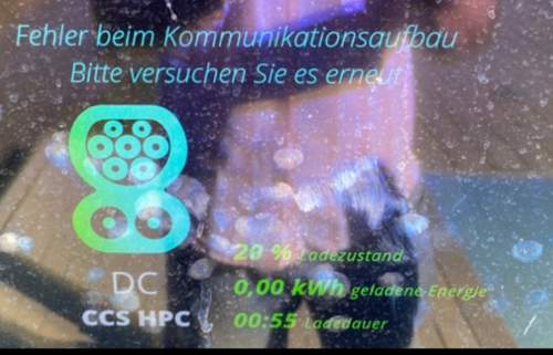

Ich kann mit meinem etron nicht (mehr) bei Aral Pulse laden. Letztes Jahr im November klappte das (hinter Dammer Berge irgendwo), ebenso nochmal im Februar (an der holländischen Grenze) - doch seit März nicht mehr. Beim ersten Mal fuhr mir der Schreck in die Glieder, denn an 3 Ladesäulen und 5 Ladepunkten bei Aral lud er nicht (ebenso mit verschiedenen Ladekarten bzw. mit Kreditkarte), worauf ich zur nächsten Säule bei enBW fuhr - wo er dann auch nicht lud. Alle Säulen Alpitronic. Mit letzten Prozenten kam ich zuhause an, dort fuhr ich dann am nächsten Tag zu Shell (ebenso Alpitronic) - wo er dann problemlos lud.
Reproduzierbar ist allerdings das Aral-Problem. Egal ob dort (an der holländischen Grenze) oder hier zuhause - bei Aral lädt meiner nicht mehr. Habe es auch erneut mit verschiedenen Ladekarten (etron Charging Services, Logpay und Kreditkarte) probiert, jedes Mal erfolglos. Jedes Mal halte ich den Ladestecker, jedes Mal rastet er ein, und jedes Mal steigt die Säule dann, wenn es eigentlich losgehen sollte mit einem Kommunikationsproblem aus...

Mein Mazda lädt bei Aral auch nicht mehr seitdem die auf Plug&Charge umgerüstet haben. Selbst wenn man sich mit RFID Karte anmeldet hat Plug&Charge immer Priorität, d.h. nach dem Freischalten und Einstecken durchläuft die Säule trotzdem das Plug&Charge Protokoll und wenn da keine saubere Antwort vom Auto kommt bricht der Ladevorgang ab, obwohl man sich ja mittels RFID authentifiziert hat. Das Problem sei angeblich bekannt und man arbeite daran, habe aber seit über 1 Monat nichts mehr von Aral gehört.

Um meinen Post noch mal kurz zu präzisieren: Grundsätzlich geht Laden per RFID, wenn man kein Plug&Charge nutzen möchte. Aber das Auto muss trotzdem die entsprechende Plug&Carge Kennung an die Ladesäule schicken, damit die Säule auf RFID umspringt (nennt sich wohl ISO Norm 15118-5). Es wird nicht automatisch von Plug&Charge auf RFID umgeschalten, sondern der komplette Ladevorgang abgewiesen, wenn das Auto nicht richtig antwortet. Das ist dann vor allem bei vielen älteren Modellen ein Problem, als während der Entwicklung die ISO noch nicht fertig spezifiziert war. Wenn es geht, dann hat der Hersteller bereits nachgebessert. Bei mir leider nicht.

Erst sieht es aus wenn er läd und wenn er normalerweise von weis auf grün schaltet bricht er ab
