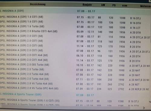

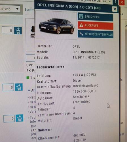

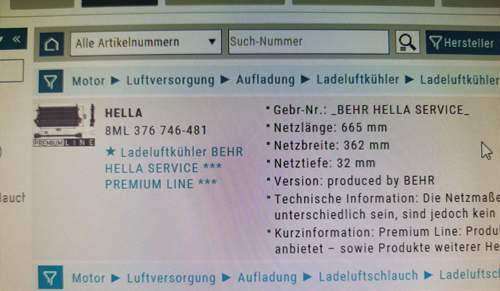

Laut Computer sind die Ladeluftkühler bei allen Motoren gleich. Hätte mich auch gewundert wenn Opel da was neues erfunden hätte.
+2
Sorry...hab das etwas zu schnell geschrieben. Bei mir geht's um den LLK Schlauch und nicht um den LLK!

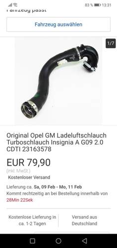

@Gott in Rot: Zu einem 1/3 des Neupreises (ca. €75) hab ich noch keinen gefunden....
Gibt es auch nicht.

Dann postest Du einen Preis zu Teilenummer: GM 23163578
Ein völlig anderes Teil.
Dazu schreibt der Fragesteller auch in diesem Beitrag bereits:
"Also der GM 23163578 ist es definitiv nicht."
