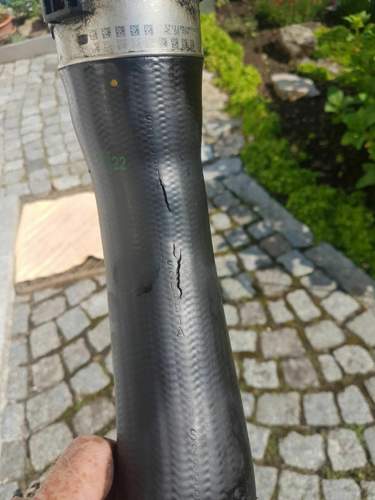

mein Ladeluftschlauch (nach dem Ladeluftkühler) hat mal wieder den Geist aufgegeben.
Da dieser bei Opel immer zwischen 150-200€ kostet, wollte ich mal bei Euch nachfragen, welche Alternativen es gibt?
Jeweils selbst reparieren(wenn möglich), wenn ja, wie?
Oder Tuningprodukte verwenden? Wenn ja, welche?
Vielen Dank für Eure Hilfe...

Danke für eure Antworten, ich werde mich für eine "Plug&Play"-Lösung entscheiden, auf Basteleien mit Schlauch-/Klemmschellen habe ich keine große Lust.

Ist einfacher und komfortabler wenn sie ab ist.
Der Wechsel des Schlauches inkl Demontage/Montage der Front dauert keine 20 min.
Man kann natürlich auch umständlich erst die NSW Blende ausklipsen und dann den Schlauch durch die Öffnung pfrimeln.
Ist mir persönlich zu unkomfortabel.
Dann werde ich die stossstange abmachen.
Gibt es unterschiedliche Schläuche? Das neue hat einen Metalring und das was eingebaut ist eine Schelle

Also ich habe den Schlauch auch kürzlich erneuert und es ging sehr einfach uns schnell durch die Blende vom Nebelscheinwerfer. Im Netz gibt es da auch reichlich Anleitungen zu. U.a. Videos bei Youtube.
Flatmike
leider hat es mich jetzt auch erwischt. Der Ladeluftschlauch hat einen Riss.
Könnte mir vielleicht jemand die Teilenummer des Schlauches sagen, weil es da ja soviel ich weiss verschiedene gibt ?

Also ich meine den dicken Schlauch der vom Ladeluftkühler zur Ansaugbrücke geht.
Den man durch die Nsw Öffnung tauschen kann.
